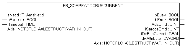

Mit dem Funktionsbaustein FB_SoEAX5000ReadDcBusCurrent kann der DC-Bus-Strom (S-0-0381) eingelesen werden.
    sNetId   : T_AmsNetId := '';
    bExecute : BOOL;
sNetId: Ist ein String, der die AMS-Netzwerkkennung des PCs enthält.
    Axis : NCTOPLC_AXLESTRUCT;(* reference to NC axis *)
Axis: Achsstruktur.
    bBusy          : BOOL;
    bError         : BOOL;
    iAdsErrId      : UINT;
    iSercosErrId   : UINT;
    fDcBusCurrent  : REAL;
    dwAttribute    : DWORD;
bBusy: Dieser Ausgang wird bei der Aktivierung des Funktionsbausteins gesetzt und bleibt gesetzt, bis eine Rückmeldung erfolgt.
iAdsErrId: Liefert bei gesetztem bError-Ausgang den ADS-Fehlercode des zuletzt ausgeführten Befehles
iSercosErrId: Liefert bei gesetztem bError-Ausgang den Sercos-Fehler des zuletzt ausgeführten Befehles
dwAttribute: Liefert das Attribut des Sercos-Parameters.
fDcBusCurrent: Liefert den DC-Bus-Strom (z.B. 2.040 entspricht 2.040A).
