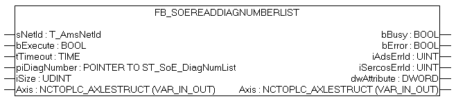

FB_SoEReadDiagNumberList
Mit dem Funktionsbaustein FB_SoEReadDiagNumberList kann eine Historie der Diagnosenummern als Liste (S-0-0375) ausgelesen werden.
sNetId : T_AmsNetId := '';
bExecute : BOOL;
tTimeout : TIME := DEFAULT_ADS_TIMEOUT;
piDiagNumber : POINTER TO ST_SoE_DiagNumList;
iSize : UDINT;
sNetId: Ist ein String, der die AMS-Netzwerkkennung des PCs enthält.
piDiagNumber: Zeiger auf Liste der letzten max. 30 Fehlernummern. Die Liste besteht aus aktueller und maximaler Anzahl von Bytes in der Liste, sowie den 30 Listeneinträgen
iSize: Größe der Liste in Bytes (als Sizeof())
Axis : NCTOPLC_AXLESTRUCT;(* reference to NC axis *)
Axis: Achsstruktur
bBusy : BOOL;
bError : BOOL;
iAdsErrId : UINT;
iSercosErrId : UINT;
dwAttribute : DWORD;
bBusy: Dieser Ausgang wird bei der Aktivierung des Funktionsbausteins gesetzt und bleibt gesetzt, bis eine Rückmeldung erfolgt.
iAdsErrId: Liefert bei einem gesetzten bError-Ausgang den ADS-Fehlercode des zuletzt ausgeführten Befehles
iSercosErrId: Liefert bei einem gesetzten bError-Ausgang den Sercos-Fehler des zuletzt ausgeführten Befehles
dwAttribute: Liefert das Attribut des Sercos-Parameters.
