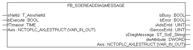

FB_SoEReadDiagMessage
Mit dem Funktionsbaustein FB_SoEReadDiagMessage kann die Diagnosenachricht als Sercos-String (S-0-0095) ausgelesen werden.
sNetId : T_AmsNetId := '';
bExecute : BOOL;
tTimeout : TIME := DEFAULT_ADS_TIMEOUT;
sNetId: Ist ein String, der die AMS-Netzwerkkennung des PCs enthält.
Axis : NCTOPLC_AXLESTRUCT;(* reference to NC axis *)
Axis: Achsstruktur.
bBusy : BOOL;
bError : BOOL;
iAdsErrId : UINT;
iSercosErrId : UINT;
sDiagMessage : ST_SoE_String;
dwAttribute : DWORD;
bBusy: Dieser Ausgang wird bei der Aktivierung des Funktionsbausteins gesetzt und bleibt gesetzt, bis eine Rückmeldung erfolgt.
iAdsErrId: Liefert bei gesetztem bError-Ausgang den ADS-Fehlercode des zuletzt ausgeführten Befehles
iSercosErrId: Liefert bei gesetztem bError-Ausgang den Sercos-Fehler des zuletzt ausgeführten Befehles
dwAttribute: Liefert das Attribut des Sercos-Parameters.
sDiagMessage: Liefert die Diagnosenachricht.
