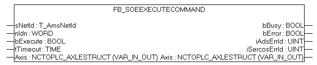

Mit dem Funktionsbaustein FB_SoEExecuteCommand kann ein Kommando ausgeführt werden.
    sNetId   : T_AmsNetId := '';
    nIdn     : WORD;
    bExecute : BOOL;
sNetId: Ist ein String, der die AMS-Netzwerkkennung des PCs enthält.
nIdn: Parameternummer, auf das sich das FB_SoEExecuteCommand_ByDriveRef bezieht, "P_0_IDN + 160" für P-0-0160
    Axis : NCTOPLC_AXLESTRUCT;(* reference to NC axis *)
Axis: Achsstruktur.
    bBusy         : BOOL;
    bError        : BOOL;
    iAdsErrId     : UINT;
    iSercosErrId  : UINT;
bBusy: Dieser Ausgang wird bei der Aktivierung des Funktionsbausteins gesetzt und bleibt gesetzt, bis eine Rückmeldung erfolgt.
iAdsErrId: Liefert bei gesetztem bError-Ausgang den ADS-Fehlercode des zuletzt ausgeführten Befehles
iSercosErrId: Liefert bei gesetztem bError-Ausgang den Sercos-Fehler des zuletzt ausgeführten Befehles
