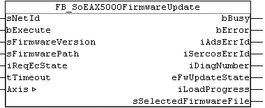

FB_SoEAX5000FirmwareUpdate
FB_SoEAX5000FirmwareUpdate 1:
Mit dem Funktionsbaustein FB_SoEAX5000FirmwareUpdate kann die Firmware des AX5000 überprüft und automatisch auf eine bestimme Version (Revision und Build) oder auf das aktuellste Build der konfigurierten Revision geändert werden.

   sNetId           : T_AmsNetId;
   bExecute         : BOOL;
   sFirmwareVersion : STRING(20);  (* version string vx.yy_bnnnn, e.g. "v1.05_b0009" for v1.05 Build 0009 *)
   sFirmwarePath    : T_MaxString; (* drive:\path, e.g. "C:\TwinCAT\Io\TcDriveManager\FirmwarePool" *)
   iReqEcState      : UINT := EC_DEVICE_STATE_OP;
   tTimeout         : TIME := DEFAULT_ADS_TIMEOUT;

    Axis : AXIS_REF;(* reference to NC axis *)
Axis: Achsstruktur (siehe TcMc2.lib).
   bBusy                 : BOOL;
   bError                : BOOL;
   iAdsErrId             : UINT;
   iSercosErrId          : UINT;
   iDiagNumber           : UDINT;
   eFwUpdateState        : E_FwUpdateState;
   iLoadProgress         : INT;
   sSelectedFirmwareFile : STRING(MAX_STRING_LENGTH); (* found firmware file, e.g. "AX5yxx_xxxx_0010_v1_05_b0009.efw" *)
