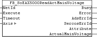

FB_SoEAX5000ReadActMainVoltage
Mit dem Funktionsbaustein FB_SoEAX5000ReadActMainVoltage kann der aktuelle Scheitelwert der Netzspannung des AX5000 (P-0-0200) eingelesen werden.
NetId : T_AmsNetId := '';
Execute : BOOL;
Timeout : TIME := DEFAULT_ADS_TIMEOUT;
END_VARNetId: Ist ein String, der die AMS-Netzwerkkennung des PCs enthält.
Execute: Über eine positive Flanke an diesem Eingang wird der Baustein aktiviert.
Timeout: Maximale Zeit, die bei der Ausführung des Funktionsbausteins nicht überschritten werden darf.
Axis : AXIS_REF;(* reference to NC axis *)
END_VARAxis: Achsstruktur (siehe TcMc2.lib).
bBusy : BOOL;
bError : BOOL;
iAdsErrId : UINT;
iSercosErrId : UINT;
dwAttribute : DWORD;
fActualMainVoltage : LREAL;
END_VARBusy: Dieser Ausgang wird bei der Aktivierung des Funktionsbausteins gesetzt und bleibt gesetzt, bis eine Rückmeldung erfolgt.
Error: Dieser Ausgang wird, nachdem der bBusy-Ausgang zurückgesetzt wurde, gesetzt, sollte ein Fehler bei der Übertragung des Kommandos erfolgen.
AdsErrId: Liefert bei gesetztem Error-Ausgang den ADS-Fehlercode des zuletzt ausgeführten Befehles
SercosErrId: Liefert bei gesetztem Error-Ausgang den Sercos-Fehler des zuletzt ausgeführten Befehles
Attribute: Liefert das Attribut des Sercos-Parameters.
ActualMainVoltage: Liefert den Scheitelwert der aktuellen Netzspannung des AX5000 (z.B. 303.0 entspricht 303.0V ).
