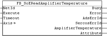

FB_SoEReadAmplifierTemperature
Mit dem Funktionsbaustein FB_SoEReadAmplifierTemperature kann die Temperatur des Antriebs (S-0-0384) eingelesen werden.
NetId : T_AmsNetId := '';
Execute : BOOL;
Timeout : TIME := DEFAULT_ADS_TIMEOUT;
END_VARNetId: Ist ein String, der die AMS-Netzwerkkennung des PCs enthält.
Execute: Über eine positive Flanke an diesem Eingang wird der Baustein aktiviert.
Timeout: Maximale Zeit, die bei der Ausführung des Funktionsbausteins nicht überschritten werden darf.
Axis : AXIS_REF;(* reference to NC axis *)
END_VARAxis: Achsstruktur (siehe TcMc2.lib).
Busy : BOOL;
Error : BOOL;
AdsErrId : UINT;
SercosErrId : UINT;
AmplifierTemperature : REAL;
wAttribute : DWORD;
END_VARBusy: Dieser Ausgang wird bei der Aktivierung des Funktionsbausteins gesetzt und bleibt gesetzt, bis eine Rückmeldung erfolgt.
Error: Dieser Ausgang wird, nachdem der bBusy-Ausgang zurückgesetzt wurde, gesetzt, sollte ein Fehler bei der Übertragung des Kommandos erfolgen.
AdsErrId: Liefert bei gesetztem bError-Ausgang den ADS-Fehlercode des zuletzt ausgeführten Befehles
SercosErrId: Liefert bei gesetztem bError-Ausgang den Sercos-Fehler des zuletzt ausgeführten Befehles
Attribute: Liefert das Attribut des Sercos-Parameters.
AmplifierTemperature: Liefert die Antriebstemperatur (z.B. 26.2 entspricht 26.2°C).
