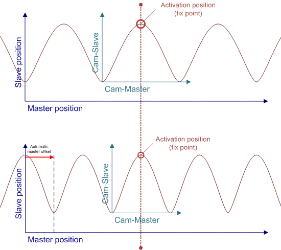

Autooffset
Der Autooffset Modus sorgt für eine automatische Anpassung eines Kurvenscheibenoffsets. Autooffset kann unabhängig für die Master- oder die Slave-Achse einer Kurvenscheibe angewendet werden und wirkt sowohl bei der Umschaltung als auch bei der Skalierung von Kurvenscheiben. Die Funktion arbeitet nach den im Folgenden beschriebenen Regeln.
Master-Autooffset
Master-Autooffset sorgt beim Umschalten von Kurvenscheiben mit eventuell verschiedenem Master-Zyklus oder beim Skalieren von Kurvenscheiben (Master-Skalierung), dass die Master-Position der Kurvenscheibe im Achs-Koordinatensystem nicht springt. Diese Funktion ist notwendig, da die relative Position einer Kurvenscheibe im Achs-Koordinatensystem vom Masterzyklus abhängt. Wird der Master-Zyklus z. B. durch Skalierung verändert, so würde die Position sich verändern.
Master-Autooffset setzt grundsätzlich voraus, dass bereits eine Kurvenscheibe in der angesprochenen Achskopplung als Bezug existiert und ist daher beim erstmaligen Koppeln nicht möglich. Master-Autooffset bestimmt den Master-Offset der Kurvenscheibe so, dass die Masterposition innerhalb der Kurvenscheibe beibehalten wird. Bei einer Skalierung oder Umschaltung auf eine Kurvenscheibe mit anderem Master-Zyklus bedeutet das, dass die relative (prozentuale) Position vor und nach der Umschaltung identisch ist.
Beispiel: Eine Kurvenscheibe hat einen Master-Zyklus von 360° und wird um den Faktor 2 auf 720° skaliert. Die Skalierung wird an der Position 90° innerhalb der Kurvenscheibe durchgeführt, also bei 25% vom Zyklusanfang. Nach der Skalierung ist die relative Master-Position in der Kurvenscheibe bei 180° also ebenfalls 25% vom Zyklusanfang.

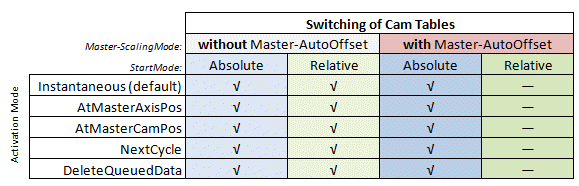

Bei einer Umschaltung an den Rändern einer Kurvenscheibe (siehe MC_CamActivationMode = MC_CAMACTIVATION_NEXTCYCLE), sorgt Master-Autooffset für ein nahtloses Aneinanderreihen der Kurvenscheiben sowohl bei zyklischen als auch bei linearen Kurvenscheiben.
Master-Autooffset kann nicht verwendet werden, wenn eine Kurvenscheibe relativ angekoppelt oder umgeschaltet wird, da sich diese Funktionen wiedersprechen. Beim ersten Ankoppeln gibt es weitere Einschränkungen, die aus der folgenden Tabelle ersichtlich sind.
