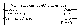

Mit dem Funktionsbaustein MC_ReadCamTableCharacteristics werden die charakteristischen Kenngrößen einer Motion Function berechnet und ausgelesen. Dazu gehören beispielsweise die Minimal- und Maximalwerte von Position, Geschwindigkeit, Beschleunigung und Ruck.
Eingänge
   Execute              : BOOL;
   CamTableID           : MC_CAM_ID;
Execute
Mit der steigenden Flanke wird das Kommando ausgeführt.
CamTableID
Tabellen ID
Ausgänge
   Done                 : BOOL;
   Busy                 : BOOL;
   Error                : BOOL;
   ErrorID              : UDINT;
Done
Wird TRUE, wenn die Berechnung erfolgreich durchgeführt wurde.
Busy
Der Busy-Ausgang wird TRUE, sobald das Kommando mit Execute gestartet wird und bleibt TRUE, solange der Befehl abgearbeitet wird. Wenn Busy wieder FALSE wird, so ist der Funktionsbaustein bereit für einen neuen Auftrag. Gleichzeitig ist einer der Ausgänge Done oder Error gesetzt.
Error
Wird TRUE, sobald ein Fehler eintritt.
ErrorID
Liefert bei einem gesetzten Error-Ausgang die Fehlernummer.
Ein/Ausgänge
   CamTableCharac       : MC_TableCharacValues;
CamTableCharac
Datenstruktur mit charakteristischen Kenngrößen der Motion Function
