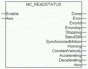

MC_ReadStatus
MC_ReadStatus 1:
Mit dem Funktionsbaustein MC_ReadStatus werden die Stati für eine Achse angezeigt.
    Enable : BOOL;
Enable : Solange der Eingang TRUE ist  wird das Kommando ausgeführt.
    Done               : BOOL;
    Error              : BOOL;
    ErrorID            : UDINT;
    Errorstop          : BOOL;
    Stopping           : BOOL;
    StandStill         : BOOL;
    DiscreteMotion     : BOOL;
    ContinousMotion    : BOOL;
    SynchronizedMotion : BOOL;
    Homing             : BOOL;
    ConstantVelocity   : BOOL;
    Accelerating       : BOOL;
    Decelerating       : BOOL;
Done : Wird TRUE, wenn die Stati erfolgreich ermittelt wurden.
Error : Wird TRUE, sobald ein Fehler eintritt.
ErrorID : Liefert bei einem gesetzten Error-Ausgang die  Fehlernummer.
Errorstop : Wird TRUE, sobald ein Achs-Fehler eintritt.
Stopping : Wird TRUE, sobald die Achse in der Bremsphase ist.
StandStill : Wird TRUE, sobald die Achse in steht.
DiscreteMotion : Wird TRUE, sobald die Achse durch eine diskrete Bewegung verfahren wird.
ContinousMotion : Wird TRUE, sobald die Achse durch eine kontinuierliche Bewegung verfahren wird.
SynchronizedMotion : Wird TRUE, sobald die Achse gekoppelt ist.
Homing : Wird TRUE, sobald die Achse referenziert wird.
ConstantVelocity : Wird TRUE, sobald die Achse mit konstanter Geschwindigkeit fährt.
Acceleration : Wird TRUE, sobald die Achse beschleunigt.
Deceleration : Wird TRUE, sobald die Achse verzögert.
    Axis : NCTOPLC_AXLESTRUCT;
Axis : Achsstruktur.
