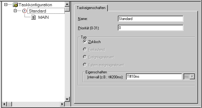

Taskkonfiguration
Eine Task ist eine zeitliche Ablaufeinheit eines IEC-Programms. Sie ist definiert durch einen Namen, eine Priorität und einen Typ, der festlegt, welche Bedingung Ihren Start auslöst. Diese Bedingung kann nur zeitlich definiert sein (Zyklusintervall).
Jeder Task kann eine Folge von Programmen zugeordnet werden, die beim Ausführen der Task abgearbeitet werden sollen.
Durch Zusammenwirken von Priorität und Bedingung wird festgelegt, in welcher zeitlichen Abfolge die Tasks abgearbeitet werden.
Im Online Modus kann die Task-Abarbeitung in einer grafischen Darstellung verfolgt werden.
Die Taskkonfiguration befindet sich als Objekt in der Registerkarte Ressourcen im Object Organizer. Der Task-Editor erscheint in einem zweigeteilten Fenster.
Im linken Fensterteil werden die Tasks in einem Konfigurationsbaum dargestellt. In der ersten Zeile steht 'Taskkonfiguration', darunter folgen die Einträge für die einzelnen Tasks. Unterhalb jedes Taskeintrags hängen die zugehörigen Programmaufrufe.
Im rechten Fensterteil wird zu dem im Konfigurationsbaum markierten Eintrag der Eigenschaftendialog geöffnet. Hier können die einzelnen Tasks und Programmaufrufe definiert werden, jeweils der Name, die Priorität und der Typ.

‘Einfügen’ ‘Task einfügen’ oder ‘Einfügen’ ‘Task anhängen’
Mit diesem Befehl fügen Sie der Taskkonfiguration eine neue Task hinzu.
Ist einTaskeintrag selektiert, steht der Befehl ‘Task einfügen’ zur Verfügung. Die neue Task wird nach der selektierten eingefügt. Ist das Wort Taskkonfiguration selektiert, steht der Befehl ‘Task anhängen’ zur Verfügung und die neue Task wird ans Ende der bestehenden Liste angehängt.
Es öffnet sich der Dialog zur Festlegung von Taskeigenschaften.
Geben Sie die gewünschten Attribute ein:
- Name: ein Name für die Task, mit der sie im Konfigurationsbaum erscheint; der Name kann auch dort editiert werden, indem durch Anklicken oder Drücken der Leertaste ein Editierfeld geöffnet wird
- Priorität (0-3): (eine Zahl zwischen 0 und 3, wobei gilt: 0 die höchste, 3 die niedrigste Priorität darstellt),
- Typ:
- Zyklisch: Die Task wird entsprechend der bei Intervall eingegebenen Zeit zyklisch gestartet.
Freilaufend, Ereignisgesteuert oder Extern ereignisgesteuert: Diese Tasktypen werden nicht unterstützt!.
Eigenschaften:
- Intervall (für Typ 'Zyklisch'): die Zeitspanne, nach der die Task erneut gestartet werden soll. Wird eine Zahl eingegeben, kann im Auswahlfeld dahinter die Einheit Millisekunden [ms] oder Mikrosekunden [µs] gewählt werden. Eingaben in Millisekunden erscheinen dann nach dem nächsten Fokuswechsel im TIME-Format (z.B. t#200ms); sie können auch direkt so in die Eingabezeile geschrieben werden. Bei Angaben in Mikrosekunden wird weiterhin nur die Zahl dargestellt (z.B. 300).
