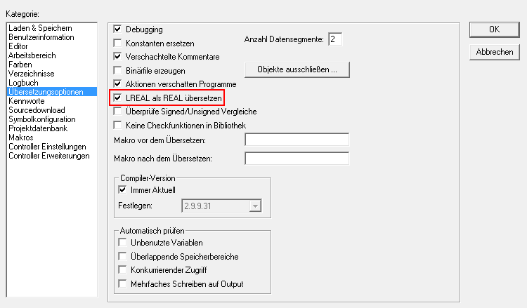

Erstellen Sie ein neues SPS-Projekt für BC-basierte Systeme (BCxx50 über AMS) und fügen die Bibliotheken TcLON.lbx und TcSystemBCxx50.lbx hinzu. Gehen Sie danach im Menü auf Projekt → Optionen... → Übersetzungsoptionen und wählen LREAL als REAL übersetzen an.
