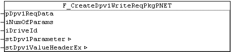

F_CreateDpv1WriteReqPkgPNET : USINT
Die Funktion "F_CreateDpv1WriteReqPkgPNET" erzeugt ein DPV1 Telegramm für einen FB_Dpv1WritePNET eines oder mehrerer Parameter eines Antriebs oder der Controller Unit eines Sinamics Profidrives (Profidrive Specification 3.1), das über Profinet angeschlossen ist. Da Profidrives das Motorola-Format und IPCs das Intel-Format nutzen, führt die Funktion automatisch das Vertauschen der Bytereihenfolge im DPV1 Telegramm von Parametern mit Datentypen mit mehr als einem Byte durch.
Die Funktion liefert die aktuelle Länge des DPV1 Telegramms in Bytes (max. 240 Bytes) zurück.
pDpv1ReqData : POINTER TO ARRAY [1..iMAX_DPV1_SIZE] OF BYTE; (* DPV1 write request *)
iNumOfParams : USINT; (* 1..39; else: reserved *)
iDriveId : USINT;
pDpv1ReqData: Zeiger auf ein Array von 240 Bytes, das das DPV1 Schreibtelegramm enthält. Dieses Telegram wird von der Funktion erstellt.
iNumOfParams: Anzahl der zu schreibenden Parameter (1 to 39). Eine weitere Begrenzung ist die Telegrammgröße von 240 Bytes.
iDriveID: Die ID ist 1 für die ControllerUnit, 2 für das Antriebsobjekt A, 3 für das Antriebsobjekt B eines Doppel/Dreifach-Antriebs. Die Drive ID wird in der Starter Software gesetzt. 1..16 ist möglich.
stDpv1Parameter : ARRAY [1..iMAX_DPV1_PARAMS] OF ST_Dpv1ParamAddrEx; (* list of parameters *)
stDpv1ValueHeaderEx : ARRAY [1..iMAX_DPV1_PARAMS] OF ST_Dpv1ValueHeaderEx; (* list of values *)
stDpv1Parameter: Array von 39 Parametern, die zum DPV1 Schreibtelegramm zugefügt werden sollen.
stDpv1ValueHeaderEx: Array of 39 Parameterwerten, die zum DPV1 Schreibtelegramm zugefügt werden sollen.
