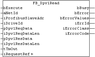

FB_Dpv1Read
FB_Dpv1Read 1:
Der Funktionsbaustein "FB_Dpv1Read" liest einen oder mehrere Parameter eines Sinamics Profidrive via DPV1 (Profidrive Specification 3.1). Das DPV1 Lesetelegramm muss mit F_CreateDpv1ReadReqPkg erstellt werden, bevor an bExecute eine steigende Flanke ansteht. Das DPV1 Antworttelegramm muss mit F_SplitDpv1ReadResPkg ausgewertet werden, nachdem bBusy eine fallende Flanke anzeigt.
Die Ausführung dieses Funktionsbausteins benötigt einige Zeit, abhängig von der Anzahl der Parameter, die gelesen werden sollen. Der Funktionsbaustein sendet das DPV1 Telegramm und pollt nach einem Antworttelegramm.
Intern werden Instanzen von ADSREAD und ADSWRITE benutzt.
Siehe Sample04.
    bExecute                : BOOL;
    aNetId                  : T_AmsNetId; (* NetID of Profibus Master FC310x/EL6731 *)
    iProfibusSlaveAdr       : USINT; (* DP address of ProfiDrive *)
    iDriveId                : USINT; (* 1..16 possible *)
    pDpv1ReqData            : POINTER TO ARRAY [1..iMAX_DPV1_SIZE] OF BYTE;
    iDpv1ReqDataLen         : UDINT;
    pDpv1ResData            : POINTER TO ARRAY [1..iMAX_DPV1_SIZE] OF BYTE;
    iDpv1ResDataLen         : UDINT;
    tTmOut                  : TIME;
aNetId: Die AmsNetId des Profibus Master Gerätes (siehe ADS-Tab des Profibus Master Gerätes in der I/O-Konfiguration im System Manager).
iProfibusSlaveAdr: Die Profibus slave DP-Adresse des Antriebs. Das ist eine Adresse für mehrere Achsen, spezifiziert im TwinCAT System Manager in der I/O-Konfiguration.
iDriveID: Die ID ist 1 für die ControllerUnit, 2 für das Antriebsobjekt A, 3 für das Antriebsobjekt B eines Doppel/Dreifach-Antriebs. Die Drive ID wird in der Starter Software gesetzt. 1..16 ist möglich.
pDpv1ReqData: Zeiger auf ein Array von 240 Bytes, das das DPV1 Lesetelegramm enthält. Dieses Telegramm muss von der Funktion F_CreateDpv1ReadReqPkg erstellt werden, bevor das DPV1 Lesen via bExecute aktiviert wird.
iDv1ReqDataLen: Maximale Länge des DPV1 Datapuffer (240 bytes).
pDpv1ResData: Zeiger auf ein Array von 240 Bytes, das das DPV1 Leseantworttelegramms enthält. Dieses Telegramm muss von der Funktion F_SplitDpv1ReadResPkg ausgewertet werden nachdem auf bBusy eine negative Flanke erscheint.
iDv1ResDataLen: Maximale Länge des DPV1 Antwort-Datapuffers (240 bytes).
tTimeout: Bestimmt den Timeout der von den ADS-Kommandos nicht überschritten werden soll.
    bBusy           : BOOL;
    bError          : BOOL;
    bErrorValues    : BOOL;
    iErrId          : UDINT;
    iErrorClass     : BYTE;
    iErrorCode      : BYTE;
bBusy: Der Ausgang geht auf TRUE sobald der Funktionsbaustein via bExecute aktiviert wurde und bleibt so lange TRUE, wie der Baustein keine Antwort erhalten hat.
bError: Bei ADS Fehlern geht der Ausgang auf TRUE und bBusy auf FALSE.
bErrorValues: Ist TRUE wenn der DPV1 Read nicht oder nur teilweise erfolgreich war. Die Fehlerursachen werden über die Fehler-ID geliefert (sowie Class und Code).
nErrId: Liefert die ADS Fehlernummer oder funktionsbausteinspezifische Fehlernummern, wenn bError = TRUE.
nErrClass: Profidrive Fehlerklasse
nErrCode: Profidrive Fehlercode
    iRequestRef : USINT; (* 1..127; 0: reserved *)
iRefRequest: Referenz, die mit jedem Telegramm automatisch hochgezählt wird. Die Referenz wird für die Zuordnung der Antworten auf die Schreib/Lese-Anforderungen benötigt.
Funktionbausteinspezifische Fehlercodes
0x2
falsche Antwortreferenz
0x3
DPV1 Read fehlerhaft oder teilweise fehlerhaft
0x4
falsche Antwort-ID
other error IDs
siehe ADS Fehlercodes
