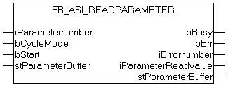

FB_ASI_ReadParameter
FB_ASI_ReadParameter 1:
    stParameterBuffer:      ST_ParameterBuffer;
stParameterBuffer: Datenpuffer für die Hintergrundkommunikation
    iParameternumber    :WORD;
    bCycleMode          :BOOL;      (*0: Acyclic , 1:Cyclic (permanent Read/Write) *)
    bStart              :BOOL;
iParameterNumber: Parameternummer
bCycleMode: 0: Acyclic , 1:Cyclic (permanent Read/Write) Ist dieses Bit gesetzt, wird der Ausgang bBusy erst zurückgenommen, wenn der Eingang bStart auf FALSE gezogen wird. Wird der Eingang bStart zu früh auf FALSE gezogen, steht noch kein aktueller Wert am Ausgang an.
bStart: Mit einer positiven Flanke an diesem boolschen Eingang wird der entsprechende Auftrag ausgeführt
    bBusy               :BOOL;
    bErr                :BOOL;
    iErrornumber        :DWORD;     (*errorcode of ASI-Master*)
    iParameterReadvalue :BYTE;
bBUSY: Dieser Ausgang bleibt so lange auf TRUE, bis der Baustein eine Befehlsanforderung ausführt. Während Busy = TRUE wird an den Eingängen kein neuer Befehl angenommen. Bitte beachten Sie, dass nicht die Ausführung des Dienstes, sondern nur dessen Annahme zeitlich überwacht wird.
bErr: Dieser Ausgang zeigt den Fehlerstatus an
iErrornumber: Enthält den befehlsspezifischen Fehlercode des zuletzt ausgeführten Befehls. Wird durch das Ausführen eines Befehls an den Eingängen auf 0 zurückgesetzt.
iParameterReadvalue: E/A-Kennung bzw. ID-Code des angesprochenen Slaves
Entwicklungsumgebung
Zielplattform
IO-Hardware
TwinCAT Version >= 2.8.0 Build > 739
PC (i386)
ASI-Master-Klemme
TcIoFunctions.Lib ( Standard.Lib; TcBase.Lib; TcSystem.Lib; TcUtilities.Lib werden automatisch eingebunden )
