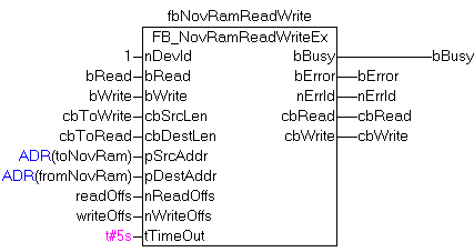

Beispiel für einen Aufruf im FUB:
PROGRAM MAIN
    fbNovRamReadWrite : FB_NovRamReadWriteEx;
    bRead             : BOOL;
    bWrite            : BOOL;
    fromNovRam        : ARRAY[1..100] OF BYTE;
    toNovRam          : ARRAY[1..100] OF BYTE;
    bBusy             : BOOL;
    bError            : BOOL;
    nErrID            : UDINT;
    cbRead            : UDINT;
    cbWrite           : UDINT;
    readOffs          : UDINT :=0;
    writeOffs         : UDINT:=0;
    cbToWrite         : UDINT := 100;
    cbToRead          : UDINT := 100;
FB_NovRamReadWriteEx 2:
Im Beispiel wurden bei einer steigenden Flanke am bRead-Eingang 100 Byte Daten aus dem NOV-RAM ausgelesen und in das Array fromNovRam hineinkopiert.
