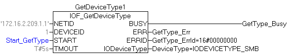

Beispiel für einen Aufruf in FUP:
PROGRAM MAIN
    GetDeviceType1  : IOF_GetDeviceType;
    Start_GetType   : BOOL;
    GetType_Busy    : BOOL;
    GetType_Err     : BOOL;
    GetType_ErrId   : UDINT;
    DeviceType      : IODEVICETYPES;
