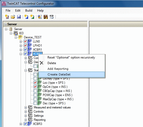

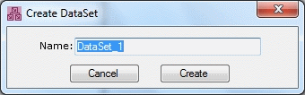

DataSets können aus dem Kontextmenü heraus erzeugt werden wie im unteren Bild dargestellt. Da die DataSets den Logical Nodes zugeordnet werden, ist der entsprechende Kontextmenüeintrag nur bei ausgewählten Logical Node verfügbar. Danach öffnet sich ein Dialog in dem Sie den Namen des DataSets angeben können. Nach Bestätigen des Dialogs wird das DataSet in der DataSetlist gelistet siehe zweites Bild.
DataSets 1:
DataSets 2:

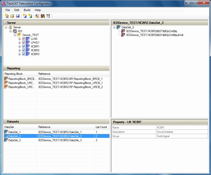

Wählen Sie ein DataSet aus der DataSetlist aus, so werden alle dem DataSet zugehörigen DataAttributes und Functional Constrains im rechten Fenster dargestellt.
DataSets 3:
In der DataSetliste werden alle Datasets mit der dazugehörigen Referenz und der Anzahl der angefügten Elemente dargestellt. Aus dem Kontextmenü heraus besteht die Möglichkeit die DataSetname zu ändern bzw. die DataSets zu löschen.
