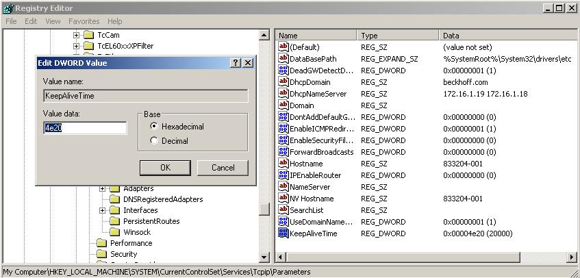

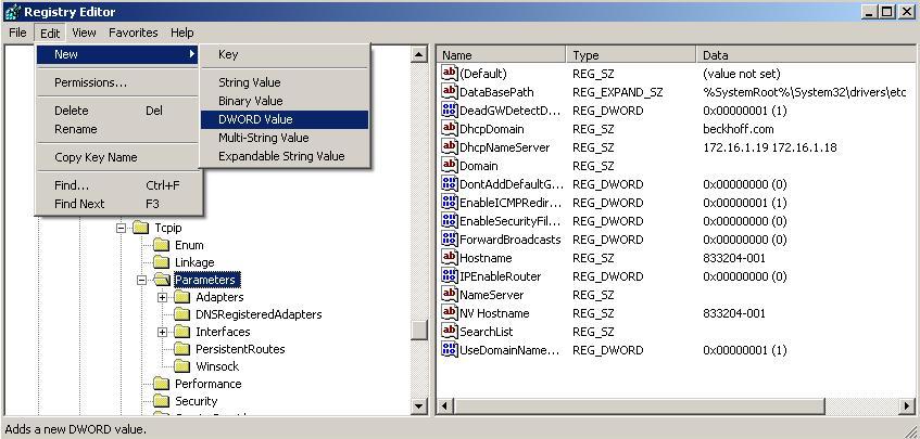

- Im Ordner HKEY_LOCAL_MACHINE\SYSTEM\CurrentControlSet\Services\Tcpip\Parameters\ muss ein Objekt mit dem Namen KeepAliveTime als DWORD angelegt werden. Fügen Sie dazu unter Edit -> New -> DWORD Value ein. Stellen Sie hier als Wert 0x4E20 ein, entspricht dies 20 Sekunden.
- Im Ordner HKEY_LOCAL_MACHINE\SYSTEM\CurrentControlSet\Services\Tcpip\Parameters\ muss ein Objekt mit dem Namen KeepAliveInterval als DWORD angelegt werden. Fügen Sie dazu unter Edit -> New -> DWORD Value ein. Stellen Sie hier als Wert 0x1388 ein, entspricht dies 5 Sekunden.
