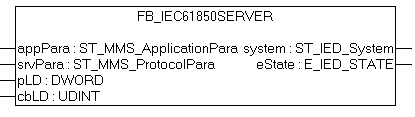

FB_IEC61850Server
FB_IEC61850Server 1:
Mit diesem Funktionsbaustein kann in der TwinCAT SPS ein Server nach der IEC 61850 Norm realisiert werden. Über die Eingangsvariablen appPara und srvPara werden die Verbindungsparameter wie IP-Adresse und die applikationsspezifischen Parameter eingestellt.
Der Server-Baustein besitzt zwei Aktionen:
    appPara     : ST_MMS_ApplicationPara;    (* Application parameter *)
    srvPara     : ST_MMS_ProtocolPara;  (* Communication parameter *)
    pLD         : DWORD := 0;         (* Pointer to logical device node *)
    cbLD        : UDINT := 0;         (* Byte size of logical device node *)
appPara: Applikationsspezifische Konfigurationsparameter (MMS- und IEC 61850-Parameter).
srvPara: Parameter die hauptsächlich die Konfiguration des Kommunikationsstacks unterhalb von MMS betreffen.
pLD: Pointer (Adresse) auf die Instanz der Struktur mit der Modellbeschreibung des logischen Gerätes (LD). Die Adresse kann mit dem ADR-Operator ermittelt werden.
cbLD: Bytegröße der Struktur mit der Modellbeschreibung des logischen Gerätes (LD). Die Bytegröße kann mit dem SIZEOF-Operator ermittelt werden.
    system : ST_IED_System;
    eState : E_IED_STATE;
system: System-Variable.
eState : Gerätestatus.
