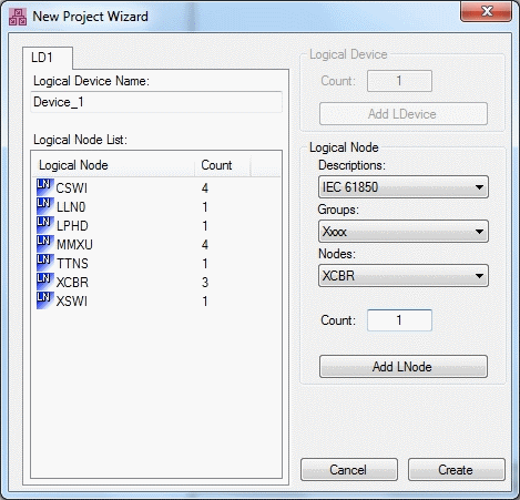

Konfigurator 1:
Durch die Betätigung des New Project Buttons in der Toolbar des Konfigurators öffnet sich ein Wizard-Fenster, wie es in der nächsten Abbildung gezeigt wird. Dieser Wizard hilft eine erste Startkonfiguration zu erstellen. Sie haben die Möglichkeit einen Logical Device Namen einzutragen und die Logical Nodes aus den verschiedenen Standards zu wählen. Die Mandatory Nodes LLN0 und LPHD müssen nicht ausgewählt werden, diese werden automatisch eingefügt. Ein weiterer Vorteil liegt darin, dass Sie die Anzahl der Instanzen für einen Logical Node angeben können. Dies verringert deutlich die Konfigurationszeit.
Konfigurator 2:
Neben weiteren Standardfunktionen wie Open und Save Project, bietet der TwinCAT Telecontrol Configurator auch die Möglichkeit eigene, also private, Logical Nodes und Common Data Classes zu definieren (Create New Logical Node und Create New Common Data Class). Dabei müssen die vorgegebenen Datentypen der IEC 61850 verwendet werden, um die Konformität zu bewahren. Nähere Informationen zur Erstellung von anwenderspezifischen Erweiterungen finden Sie unter Private Logical Nodes und Private Common Data Classes.
Die wichtigste Funktionalität dieses Konfigurators besteht aber darin, aus der erstellten Konfiguration eine SPS Exportdatei zu erstellen (Create PLC Export File). Dabei werden nur die Datentypen und Objekte exportiert, welche wirklich in der Konfiguration benötigt werden. Dies erspart Ressourcen, was dieses TwinCAT Supplementprodukt sehr skalierbar macht. Details über die Inhalte der Exportdatei und zur Einbindung in ein TwinCAT SPS Projekt finden Sie hier.

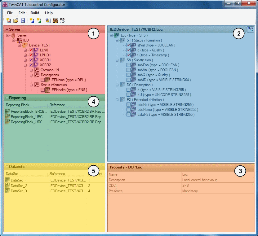

Alle Funktionalitäten der Toolbar sind auch in der Menüleiste des Konfigurators untergebracht. Unter File steht zudem die Funktion Save As... zur Verfügung. Des Weiteren gliedert sich die Oberfläche des Konfigurators in fünf wesentliche Teile:

Server Konfiguration:
Die Server Übersicht beinhaltet alle konfigurierten Logical Devices und liefert auch dessen Logical Nodes: Server Konfiguration
Konfigurator 5:
Daten Objekt Konfiguration:
Diese Übersicht beinhaltet alle Datenattribute des in der Server Konfiguration angewählten Datenobjektes: Daten Objekt Konfiguration
Konfigurator 6:
Objekteigenschaften:
In diesem Fenster werden zu den angewählten Objekten die entsprechenden Eigenschaften dargestellt: Objekteigenschaften
Konfigurator 7:
Reporting:
In diesem Fenster werden alle erzeugten Reporting Blöcke aufgelistet: Reporting
Konfigurator 8:
DataSets:
In diesem Fenster werden alle erzeugten DataSets aufgelistet: DataSets
