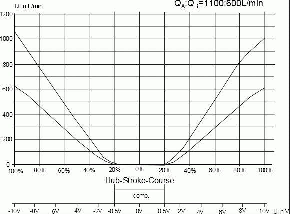

Häufig muss der Ventilschieber einen gewissen Hub vornehmen, bevor ein Ölfluss zu erkennen ist. Dieser Hub wird im Datenblatt des Ventils unter Überdeckung gelistet.
![]() | In einigen Fällen handelt es sich laut Datenblatt um ein überdecktes Ventil, dessen Überdeckung in der Elektronik des Ventils kompensiert wird. |
Die Volumenstromkennlinie gibt die wichtigsten Informationen des Ventils wieder. In der Abbildung oben ist zu erkennen, dass der Kolben selbst eine Überdeckung von 20% aufweist, diese aber in der Elektronik des Ventils auf 5% verringert wurde. Dadurch ist keine Überdeckungskompensation über die Hydraulikbibliothek vorzunehmen.
![]() | Nur weil die Überdeckungskompensation im Ventil vorgenommen worden ist, handelt es sich nicht um ein Nullschnittventil und somit ist eine Achse auch hier nur in Grenzen lageregelungsfähig. |
Es ist zu erkennen, dass der Ölstrom in die A-Kammer des Kolbens größer ist als der Ölstrom in die B-Kammer. Diese Asymmetrie ist eine Flächenkompensation im Ventil, in diesem Fall von 11:6.
