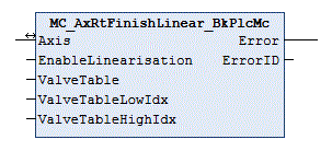

MC_AxRtFinishLinear_BkPlcMc (ab V3.0.16)
Der Funktionsbaustein sorgt für die Anpassung des erzeugten Stellwerts an die Besonderheiten der Achse unter Berücksichtigung einer Kennlinie.
