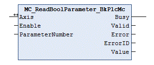

MC_ReadBoolParameter_BkPlcMc (ab V3.0)
Der Funktionsbaustein liest die boolschen Parameter einer Achse aus. Für nicht boolsche Parameter steht der Baustein MC_ReadParameter_BkPlcMc zur Verfügung.

Verhalten des Bausteins
Auf eine steigende Flanke an Enable hin untersucht der Baustein das übergebene Achsinterface. Dabei können eine Reihe von Problemen erkannt und gemeldet werden:
- Wenn an ParameterNumber ein nicht unterstützter Wert angelegt wurde wird mit Error und ErrorID:=dwTcHydErrCdNotSupport reagiert.
Wenn diese Überprüfungen ohne Problem durchgeführt werden konnten steht an Value der gewünschte Parameterwert zur Verfügung und Done wird gemeldet.
Eine fallende Flanke an Enable löscht alle anstehenden Ausgangssignale.
![]() | Dieser Baustein benötigt keine Zeit zur Durchführung seiner Aufgaben. Der Ausgang Busy wird zu keinem Zeitpunkt den Wert TRUE annehmen und ist nur aus Kompatibilitätsgründen vorhanden. |
