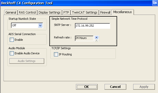

HinweisDie lokale NT-Systemzeit können Sie auch mit der Hilfe des SNTP-Protokolls mit einer Referenzzeit synchronisieren. Mehr Informationen dazu finden Sie im Beckhoff Information System unter: Beckhoff Information System > Embedded-PC > Betriebssysteme > CE > SNTP: Simple Network Time Protocol
