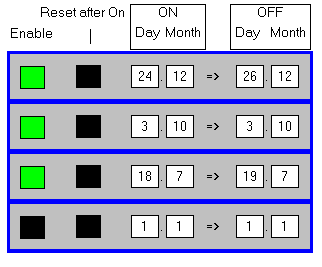

Beispiel
FB_HVACSchedulerPublicHolidays 4:
24.12. von 00:00 Uhr bis 26.12. um 23:59:59 Uhr eingeschaltet
03.10. von 00:00 Uhr bis 03.10. um 23:59:59 Uhr eingeschaltet
18.07. von 00:00 Uhr bis 19.07. um 23:59:59 Uhr eingeschaltet
1.1. bis 1.1. Zeitschaltkanal nicht aktiviert, immer ausgeschaltet!
Visualisierungsvorlage für die Target VISU mit einem Zeitschaltkanal: FB_HVACSchedulerPublicHolidays 5:P_SchedulerPublicHolidays.zip
