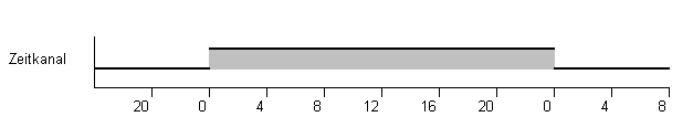

END_TYPEBesonderheiten bei der Uhrzeiteingabe
Es gilt:
Einschaltzeit 00:00:00: Einschalten beginnt um 0 Uhr des gewählten Tags.
Ausschaltzeit 00:00:00: Es wird um 23:59:59 Uhr des gewählten Tags ausgeschaltet.

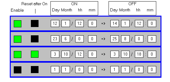

Jeder Zeitschaltkanal wird mit der Variablen bEnable (Ein/Aus) frei geschaltet. Ist bEnable = FALSE ist der Zeitschaltkanal deaktiviert, eingetragene Zeiten sind dann ohne Wirkung. Für einmalige Ereignisse wird die Variable bResetAfterOn (einmalig) aktiviert. Nach dem Ablauf der in diesem Kanal eingestellten Zeit bleiben die unter uiOn_hh, uiOn_mm, uiOff_hh, uiOff_mm , uiOn_Day, uiOff_Day, uiOn_Month und uiOff_Montherstellten Einträge erhalten. Die Variable bEnable (Ein/Aus) wird jedoch auf FALSE zurückgesetzt. So kann ein einmaliges Ereignis einmal definiert und bei Bedarf wieder aktiviert werden.
Beispiel:
12.01. von 12:20 Uhr bis 14.01. um 12:00 Uhr eingeschaltet
23.06. von 00:00 Uhr bis 25.08. um 23:59:59 Uhr eingeschaltet
03.10. von 12:00 Uhr bis 03.10. um 18:00 Uhr eingeschaltet, einmalig!
1.1. bis 1.1. Zeitschaltkanal nicht aktiviert, immer ausgeschaltet!
