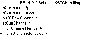

Anwendung
Mit diesem Funktionsbaustein kann eine einzelne Zeile aus dem Datenarray einer Wochenzeitschaltuhr ausgewählt und verändert werden. Somit ist es möglich die Datensätze sehr einfach auch mit einer Visualisierung, die nur eine geringe grafische Auflösung bietet, zu bearbeiten, ohne dass alle Daten des Arrays zur Anzeige gebracht werden müssen.
Der Datensatz aus arr7TimeChannel mit dem Index iCurrChannelNumber wird in Datenstruktur stCurrChannel kopiert. Änderungen der Daten in der Struktur stCurrChannel werden sofort übernommen und in das Array arr28TimeChannel übertragen.
bGoChannelUp    : BOOL;
bGoChannelDown  : BOOL;
bGoChannelUp: Mit einer positiven Flanke wird der Fokus auf den nächst höheren Index im Datenarray arr28TimeChannel gelegt .
bGoChannelDown: Mit einer positiven Flanke wird der Fokus auf den nächst kleineren Index im Datenarray arr28TimeChannel gelegt .
arr28TimeChannel    : ARRAY[1..28]OF ST_HVACTimeChannel;
stCurrChannel       : ST_HVACTimeChannel;
iCurrChannelNumber  : INT;
iNumOfChannelsToUse : INT;
arr28TimeChannel : Array der Datensätze der Zeitschaltuhr FB_HVACScheduler28CH.
stCurrChannel: Enthält den Inhalt des Datensatzes aus dem Array arr28TimeChannel , der über die Variable iCurrChannelNumber selektiert wird.
iCurrChannelNumber : Index für das Array arr28TimeChannel .
iNumOfChannelsToUse : Maximal zulässiger Index für iCurrChannelNumber, falls nicht alle Kanäle genutzt werden.
