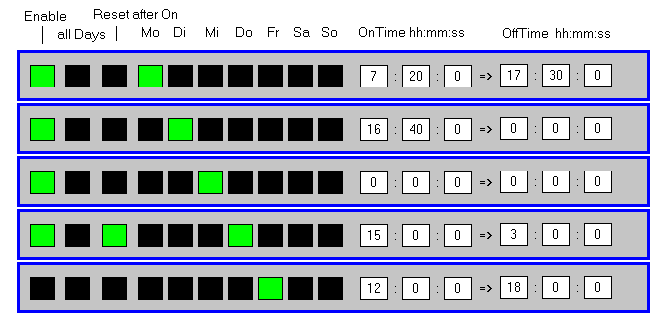

Besonderheiten bei der Uhrzeiteingabe
Es gilt:
FB_HVACScheduler7ch 6:
Es gilt:
Ist die Einschaltzeit im Wert größer als die Ausschaltzeit, so wird über Mitternacht bis zum nächsten Tag hinein eingeschaltet, unabhängig davon ob der nächste Tag angewählt ist.
FB_HVACScheduler7ch 7:
Diese Vorgabe ergibt:
FB_HVACScheduler7ch 8:
Für jede Instanz des Funktionsbausteins FB_HVACSchedulerWeekly muss ein Array vom Typ ST_HVACTimeChannel erzeugt werden. Die Größe des Arrays muss 7 sein, da der Funktionsbaustein insgesamt 7 Wochenzeitschaltzyklen verarbeitet und diese als Referenz (VAR_IN_OUT) erwartet.
Beispiel
VAR_GLOBAL
    arrTimeChannel : ARRAY[1..7] OF ST_HVACTimeChannel;
Innerhalb des Wochenplaners wird jeder Zeitschaltkanal mit der Variablen bEnable (Ein/Aus) frei geschaltet. Ist bEnable = FALSE ist der Zeitschaltkanal deaktiviert, eingetragene Zeiten sind dann ohne Wirkung. Ist bAllDays (Mo-So) = TRUE, dann gelten die eingestellten Zeiten von uiOn_hh, uiOn_mm, uiOff_hh und uiOff_mm für alle Wochentage von Montag bis Sonntag. Wenn bAllDays FALSE ist, können die Wochentage mit den Variablen bMonday bis bSunday selektiv einem Zeitschaltkanal zugewiesen werden. Für einmalige Ereignisse wird die Variable bResetAfterOn (einmalig) aktiviert. Nach dem Ablauf der in diesem Kanal eingestellten Zeit bleiben die unter uiOn_hh, uiOn_mm, uiOff_hh, uiOff_mmund den Wochentagen erstellten Einträge erhalten. Die Variable bEnable (Ein/Aus) wird jedoch auf FALSE zurückgesetzt. So kann ein einmaliges Ereignis einmal definiert und bei Bedarf wieder aktiviert werden.
Beispiel
FB_HVACScheduler7ch 9:
Montag von 07:20 Uhr bis 17:30 Uhr eingeschaltet
Dienstag von 16:40 Uhr bis 00:00 Uhr eingeschaltet
Mittwoch von 00:00 Uhr bis 23:59:59 Uhr eingeschaltet (rund um die Uhr 24 Stunden!)
Donnerstag von 15:00 Uhr bis 03:00 Uhr Freitagmorgens eingeschaltet, einmalig!
Freitag Zeitschaltkanal nicht aktiviert, immer ausgeschaltet!
