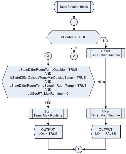

Programmablaufplan

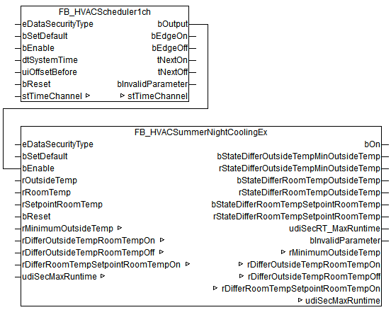

Das Anwendungsbeispiel zeigt den Funktionsbaustein FB_HVACSummerNightCoolingEx in Verbindung mit der Wochenzeitschaltuhr FB_HVACScheduler1ch. Das Beispiel liegt in den Programmiersprachen ST und CFC vor. Das Programmbeispiel P_CFC_SummernightCoolingEx.PRG in der Programmiersprache CFC befindet sich im Ordner Language CFC > SpecialFunctions, das Programmbeispiel P_ST_SummernightCoolingEx.PRG in der Programmiersprache ST liegt im Ordner Language Structure Text > SpecialFunctions.

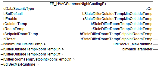

eDataSecurityType: E_HVACDataSecurityType;
bSetDefault : BOOL;
bEnable : BOOL;
rOutsideTemp : REAL;
rRoomTemp : REAL;
rSetpointRoomTemp: REAL;
bReset : BOOL;

bEnable: Mit der Eingangsvariablen bEnablewird der Baustein vom SPS-Programm frei gegeben. Nach Ablauf der Zeit udiSecMaxRuntime kann die Funktion Sommernachtauskühlung nur dann wieder aktiviert werden, wenn bEnable mindestens für einen SPS-Zyklus FALSE ist. Die Freigabe des Funktionsbausteins könnte über eine Zeitschaltuhr realisiert werden.

bOn : BOOL;
bStateDifferOutsideTempMinOutsideTemp: BOOL;
rStateDifferOutsideTempMinOutsideTemp: REAL;
bStateDifferRoomTempOutsideTemp : BOOL;
rStateDifferRoomTempOutsideTemp : REAL;
bStateDifferRoomTempSetpointRoomTemp : BOOL;
rStateDifferRoomTempSetpointRoomTemp : REAL;
udiSecRT_MaxRuntime : UDINT;
bInvalidParameter : BOOL;

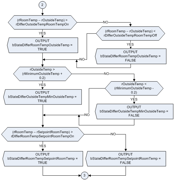

bStateDifferOutsideTempMinOutsideTemp: Statusanzeige. bStateDifferOutsideTempMinOutsideTemp ist TRUE, wenn rOutsideTemp > (rMinimumOutsideTemp + 0.2) ist. bStateDifferOutsideTempMinOutsideTemp ist FALSE, wenn rOutsideTemp < (rMinimumOutsideTemp - 0.2) ist.
rStateDifferOutsideTempMinOutsideTemp: Wert der Differenz rOutsideTemp - rMinimumOutsideTemp
bStateDifferRoomTempOutsideTemp: Statusanzeige. bStateDifferRoomTempOutsideTempist TRUE, wenn (rRoomTemp - rOutsideTemp) > rDifferOutsideTempRoomTempOn ist. bStateDifferRoomTempOutsideTempist FALSE, wenn (rRoomTemp - rOutsideTemp) < rDifferOutsideTempRoomTempOff ist.
rStateDifferRoomTempOutsideTemp: Wert der Differenz rRoomTemp - rOutsideTemp
bStateDifferRoomTempSetpointRoomTemp: Statusanzeige. bStateDifferRoomTempSetpointRoomTemp ist TRUE, wenn (rRoomTemp - rSetpointRoomTemp) > rDifferRoomTempSetpointRoomTempOn ist. bStateDifferRoomTempSetpointRoomTemp ist FALSE, wenn (rRoomTemp - rSetpointRoomTemp) <= rDifferRoomTempSetpointRoomTempOn ist.
rStateDifferRoomTempSetpointRoomTemp: Wert der Differenz rRoomTemp - rSetpointRoomTemp

rMinimumOutsideTemp: Unterschreitet die Außentemperatur rOutsideTemp den Grenzwert (rMinimumOutsideTemp - 0.2K), so ist die Funktion Sommernachtkühlung bOn = FALSE deaktiviert. Überschreitet die Außentemperatur rOutsideTemp den Grenzwert (rMinimumOutsideTemp + 0.2K), so ist eine der Bedingungen zur Aktivierung der Sommernachtkühlung bOn = TRUE erfüllt (4..100).
rMinimumOutsideTemp muss innerhalb seines Bereiches liegen.
Liegt ein nicht korrekter Variablenwert an dann wird, wenn vorhanden, der letzte gültige Variablenwert genommen. Wenn kein gültiger letzter Wert vorliegt, dann wird mit dem Default-Wert weitergearbeitet. bInvalidParameter wird bei falscher Parameterangabe gesetzt. Die Variable wird persistent gespeichert. Voreingestellt auf 10°C.
rDifferOutsideTempRoomTempOn: Die Differenz rRoomTemp - rOutsideTemp muss größer sein als der Betrag von rDifferOutsideTempRoomTempOn damit eine der Bedingungen zur Aktivierung der Sommernachtkühlung bOn = TRUE erfüllt ist (0..10).
((rRoomTemp - rOutsideTemp) > rDifferOutsideRoomTempOn)
rDifferOutsideRoomTempOn muss um 0.4K größer sein als rDifferOutsideRoomTempOff. Außerdem muss rDifferOutsideRoomTempOn innerhalb seines Bereiches liegen.
Liegt ein nicht korrekter Variablenwert an dann wird, wenn vorhanden, der letzte gültige Variablenwert genommen. Wenn kein gültiger letzter Wert vorliegt, dann wird mit dem Default-Wert weitergearbeitet. bInvalidParameter wird bei falscher Parameterangabe gesetzt. Die Variable wird persistent gespeichert. Voreingestellt auf 5°C.
rDifferOutsideTempRoomTempOff: Die Differenz rRoomTemp - rOutsideTemp muss kleiner sein als der Betrag von rDifferOutsideTempRoomTempOff um die Sommernachtkühlung bOn = FALSE zu deaktivieren.
((rRoomTemp - rOutsideTemp) < rDifferOutsideRoomTempOff)
rDifferOutsideRoomTempOff muss um 0.4K kleiner sein als rDifferOutsideRoomTempOn. Außerdem muss rDifferOutsideRoomTempOff innerhalb seines Bereiches liegen (0..10).
Liegt ein nicht korrekter Variablenwert an dann wird, wenn vorhanden, der letzte gültige Variablenwert genommen. Wenn kein gültiger letzter Wert vorliegt, dann wird mit dem Default-Wert weitergearbeitet. bInvalidParameter wird bei falscher Parameterangabe gesetzt. Die Variable wird persistent gespeichert. Voreingestellt auf 2°C.
rDifferRoomTempSetpointRoomTempOn: Um diesen Betrag muss die Raumtemperatur größer sein als der Raumtemperatursollwert damit eine der Bedingungen zur Aktivierung Sommernachtkühlung bOn = TRUE erfüllt ist (0..10).
((rRoomTemp - rSetpointRoomTemp) > rDifferRoomSetpointTemp)
rDifferRoomSetpointTemp muss innerhalb seines Bereiches liegen.
