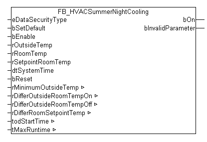

FB_HVACSummerNightCooling
FB_HVACSummerNightCooling 1:
Anwendung
Dieser Funktionsbaustein wird verwendet um nachts mit kühler Außenluft die Tags zuvor aufgeheizten Räume herunter zu kühlen. Die Funktion der Sommernachtkühlung dient zur Verbesserung der Luftqualität und Einsparung von elektrischer Energie. In den ersten Stunden des nächsten Sommertages wird elektrische Energie zur Kälteerzeugung gespart.
Durch Parametrierung des Funktionsbausteins FB_HVACSummerNightCooling werden die Startbedingungen für die Sommernachtkühlung definiert. Der Baustein kann verwendet werden, um motorisch betätigte Fenster zu öffnen oder Klimaanlagen außerhalb ihrer normalen Betriebszeiten in den Sommernachtkühlbetrieb zu schalten. Der Sommernachtbetrieb ist aktiv, wenn die Ausgangsvariable bOn TRUE ist.

eDataSecurityType: E_HVACDataSecurityType;
bSetDefault      : BOOL;
bEnable          : BOOL;
rOutsideTemp     : REAL;
rRoomTemp        : REAL;
rSetpointRoomTemp: REAL;
dtSystemTime     : DT;
bReset           : BOOL;

bOn              : BOOL;
bInvalidParameter: BOOL;
bOn: Ist bOn = TRUE, so ist die Sommernachtkühlung aktiviert.

rMinimumOutsideTemp       : REAL;
rDifferOutsideRoomTempOn  : REAL;
rDifferOutsideRoomTempOff : REAL;
rDifferRoomSetpointTemp   : REAL;
todStartTime              : TOD;
tMaxRuntime               : TIME;
