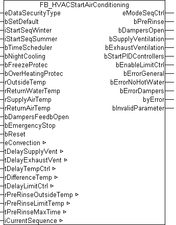

FB_HVACStartAirConditioning 1:
Anwendung

eDataSecurityType     : E_HVACDataSecurityType;
bSetDefault           : BOOL;
iStartSeqWinter       : INT;
iStartSeqSummer       : INT;
bTimeScheduler        : BOOL;
bNightCooling         : BOOL;
bFreezeProtec         : BOOL;
bOverHeatingProtec    : BOOL;
rOutsideTemp          : REAL;
rReturnWaterTemp      : REAL;
rSupplyAirTemp        : REAL;
rReturnAirTemp        : REAL;
bDampersFeedbOpen     : BOOL;
bEmergencyStop        : BOOL;
bReset                : BOOL;

iStartSeqWinter: Hier muss die Nummer des Sequenzreglers von dem Vorerhitzer eingegeben werden.
iStartSeqSummer: Hier muss die Nummer des Sequenzreglers von der Mischluftkammer oder von der Wärmerückgewinnung eingegeben werden.
bTimeScheduler: Eingang für den Zeitschaltuhrbefehl.
bNightCooling: Eingang für die Funktion Nachtkühlung.
bFreezeProtec: Eingang für die Funktion Frostschutz.
bOverHeatingProtec: Eingang für die Funktion Überhitzungsschutz.
rOutsideTemp: Eingang für die Außentemperatur.
rReturnWaterTemp: Eingang für die Wassertemperatur aus dem Rücklauf des Lufterhitzers.
rSupplyAirTemp: Eingang für die Zulufttemperatur.
rReturnAirTemp: Eingang für die Raumtemperatur oder Ablufttemperatur.
bDampersFeedbOpen: Eingang für die Rückmeldung von den Klappen.
bEmergencyStop: Über diesen Eingang kann eine Sammlung aller Störmeldungen der RLT-Anlage angelegt werden, welche dann zur Notabschaltung der RLT-Anlage führen.
bReset: Eingang zur Quittierung der Störung.
eModeSeqCtrl        : E_HVACSequenceCtrlMode;
bPreRinse           : BOOL;
bDampersOpen        : BOOL;
bSupplyVentilation  : BOOL;
bExhaustVentilation : BOOL;
bStartPIDControllers: BOOL;
bEnableLimitCtrl    : BOOL;
bErrorGeneral       : BOOL;
bErrorNoHotWater    : BOOL;
bErrorDampers       : BOOL;
byError             : BYTE;
bInvalidParameter   : BOOL;
eModeSeqCtrl: Enum, das die Betriebsanforderungen mitteilt.
bPreRinse: TRUE, wenn Vorspülvorgang aktiv.
bDampersOpen: Bei TRUE werden die Außen- und die Fortluftklappen geöffnet.
bSupplyVentilation: Bei TRUE Zuluftventilator einschalten.
bExhaustVentilation: Bei TRUE Abluftventilator einschalten.
bStartPIDControllers: Freigabe der Regelung.
bEnableLimitCtrl: Nach dem Ablauf des Timers tDelayLimitCtrlwird der Ausgang bEnableLimitCtrlfrei gegeben und damit ist die Grenzwertüberwachung der Analogeingänge aktiviert.
bErrorGeneral: Es liegt allgemein ein Fehler an.
bErrorNoHotWater: Wird auf TRUE gesetzt, wenn der Spülvorgang beendet wurde und die eingestellte Temperatur im Rücklauf nicht erreicht wurde.
bErrorDampers: Es liegt ein Fehler bei den Klappen an.
byError: Ausgabe der Fehler als Byte.
byError.1:= bInvalidParameter;
byError.2:= bErrorGeneral;
byError.3:= bErrorNoHotWater;
byError.4:= bErrorDampers;
bInvalidParameter: Zeigt an, dass ein falscher Eingangsparameter anliegt. bInvalidParameter muss mit bReset quittiert werden.
eConvection           : E_HVACConvectionMode;
tDelaySupplyVent      : TIME;
tDelayExhaustVent     : TIME;
tDelayTempCtrl        : TIME;
rDifferenceTemp       : REAL;
tDelayLimitCtrl       : TIME;
rPreRinseOutsideTemp  : REAL;
rPreRinseLimitTemp    : REAL;
tPreRinseMaxTime      : TIME;
iCurrentSequence      : INT;
