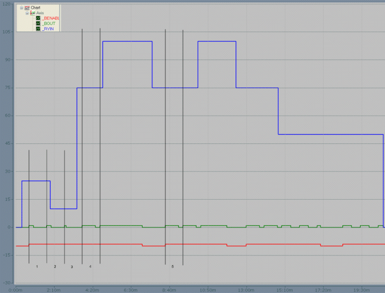

Bild1: Scope2 Aufzeichnung, die die funktionsweise des Bausteines zusätzlich erklären soll. Mit der Freigabe des Bausteines (bEnable = TRUE) wird der Ausgang (bOut = TRUE) gesetzt. Siehe auch Abschnitt 1 und 5.
Eine Veränderung der Eingangsgröße während einer laufenden Periode wird erst in der nächsten Periode berücksichtigt. Siehe auch Abschnitt 2, 3 und 4.
