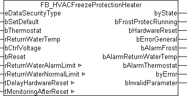

FB_HVACFreezeProtectionHeater 1:
Anwendung
Dieser Funktionsbaustein ist für die Frostschutzüberwachung eines Lufterhitzers in einer Klimaanlage. Die Frostschutzüberwachung erfolgt sowohl luftseitig über einen Frostschutzthermostaten als auch wasserseitig über einen Temperaturfühler im Rücklauf des Erhitzers.
Das Frostschutzprogramm wird aktiv, wenn die Rücklauftemperatur des Lufterhitzers rReturnWaterTemp kleiner als der Grenzwert rReturnWaterAlarmLimit oder der Eingang bThermostat FALSE = Störung ist.
Bei jedem dieser Störungen wird die jeweilige Meldung bAlarmReturnWaterTemp und/oder bAlarmThermostat am Ausgang des Funktionsbausteins TRUE. Ebenfalls wird der Ausgang bAlarmFrost TRUE und die Aktivierung des Frostschutzprogramms mit einem TRUE an der Ausgangsvariablen bFrostProtectionRunning signalisiert.
Um beim Ansprechen des Frostschutzes ein Einfrieren des Lufterhitzers zu vermeiden muss die Erhitzerpumpe eingeschaltet und das Erhitzerventil zwangsweise aufgefahren werden. Diese Funktion ist in vielen Anlagen nicht nur softwareseitig, sondern aus Sicherheitsgründen im Schaltschrank zusätzlich hardwaremäßig durch eine Relaisschaltung realisiert. Das Frostschutzrelais ist im Normalfall in Selbsthaltung, da die Frostschutzschaltung nach dem Ruhestromprinzip aufgebaut ist. Nach einer Störung wird das Frostschutzrelais meistens durch einen Reset-Taster am Schaltschrank wieder in seine Selbsthaltung zurück gebracht. Automatisch wird diese Funktion durch einen kurzen Impuls am Ausgang bHardwareReset realisiert. Die Bedingung dafür ist, dass der Frostschutzthermostat wieder in den Normalzustand zurückgegangen ist, die Temperatur im Rücklauf des Erhitzers den Wert von rReturnWaterNormalLimit erreicht hat und die Zeit von tDelayFirstWarning abgelaufen ist.
Nachdem die Anlage nach einer automatischen Quittierung wieder angelaufen ist, wird der Timer tMonitoringAfterReset gestartet.
Erfolgt innerhalb dieser Zeit eine erneute Frostwarnung wird der Ausgang bAlarmFrost wieder TRUE. Das Rücksetzen des Frostalarms ist nur mit einer steigenden Flanke am Eingang bReset möglich.
eDataSecurityType : E_HVACDataSecurityType;
bSetDefault       : BOOL;
bThermostat       : BOOL;
rReturnWaterTemp  : REAL;
bCtrlVoltage      : BOOL;
bReset            : BOOL;

rReturnWaterAlarmLimit  : REAL;
rReturnWaterNormalLimit : REAL;
tDelayHardwareReset     : TIME;
tMonitoringAfterReset   : TIME;
rReturnWaterAlarmLimit: Unterhalb eines Temperaturwertes im Rücklauf des Lufterhitzers von rReturnWaterAlarmLimit wird der Frostalarm aktiv (0°C..22°C). Die Variable wird persistent gespeichert.
rReturnWaterNormalLimit: Der Lufterhitzer geht wieder in den Normalzustand, wenn nach einer Temperaturunterschreitung die Temperatur wieder über bReturnWaterNormalLimit
angestiegen ist (0°C..70°C). Die Variable wird persistent gespeichert.
tDelayHardwareReset: Zeit, die nach Eingang zwischen Eingang der Froststörung und Ausgabe eines Quittierimpulses vergeht, um die Anlage wieder in Normalbetrieb zu versetzen. Die Variable wird persistent gespeichert.
tMonitoringAfterReset: Zeitintervall der Überwachung nach der ersten Frostwarnung. Die Variable wird persistent gespeichert.
