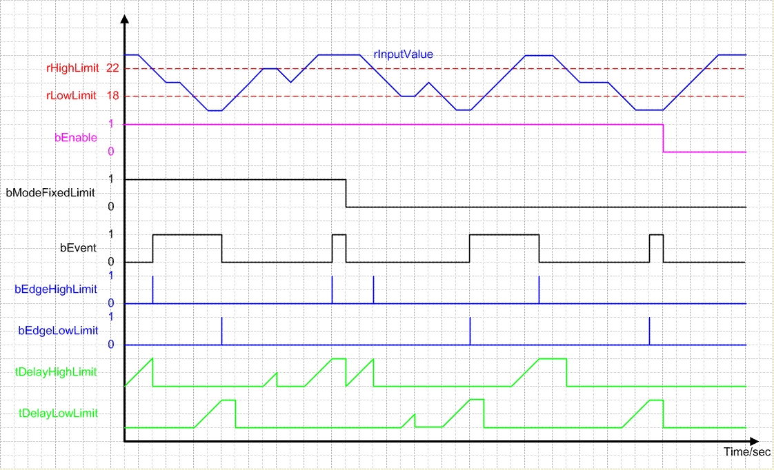

Verhalten der Ausgangsgröße
FB_HVACFixedLimit 3:
