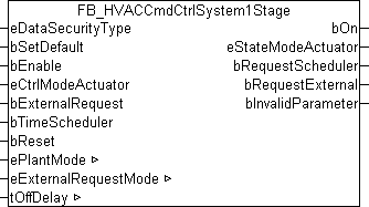

Anwendung
Dieser Funktionsbaustein FB_HVACCmdCtrlSystem1Stage ist ein Anlagenschalter. Mit Ihm wird beispielsweise eine einstufige Lüftungsanlage in den Automatik- oder Handbetrieb geschaltet. Im Automatikbetrieb könnte die Anlage über ein Zeitschaltprogramm oder über die Anforderung eines Bedientableaus gesteuert werden. Der Funktionsbaustein FB_HVACCmdCtrlSystem1Stage ist aktiv, wenn die Eingangsvariablen bEnable = TRUE und eCtrlModeActuator = eHVACActuatorMode_Auto_BMS oder eHVACActuatorMode_Auto_OP ist.
eDataSecurityType : E_HVACDataSecurityType;
bSetDefault       : BOOL;
bEnable           : BOOL;
eCtrlModeActuator : E_HVACActuatorMode;
bExternalRequest  : BOOL;
bTimeScheduler    : BOOL;
bReset            : BOOL;

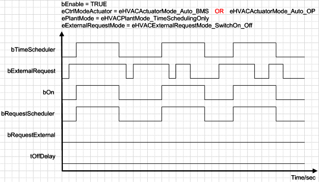

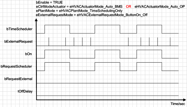

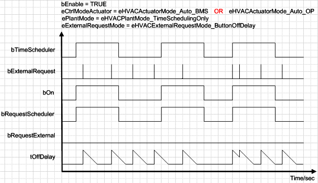

ePlantMode = eHVACPlantMode_TimeSchedulingOnly: Die Anlage wird ausschließlich über die Eingangsvariable bTimeScheduler ein- und ausgeschaltet.

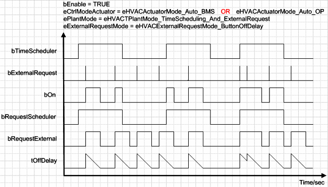

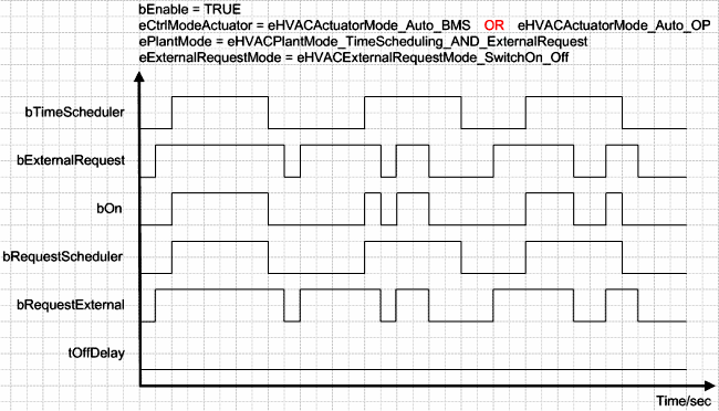

ePlantMode = eHVACPlantMode_TimeScheduling_And_ExternalRequest: Die Anlage wird eingeschaltet, wenn die Eingangsvariablen bTimeScheduler UND bExternalRequest = TRUE sind.

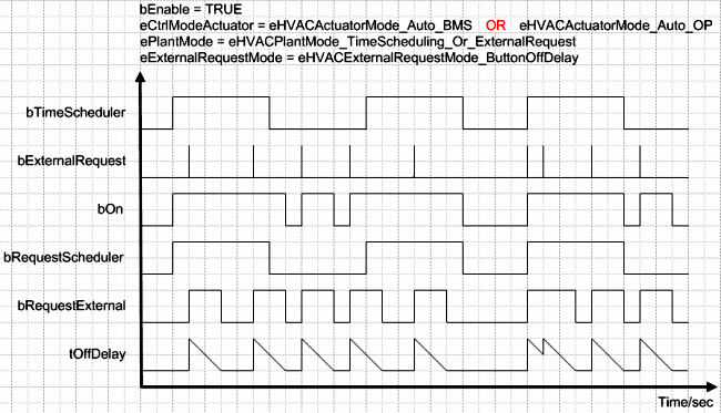

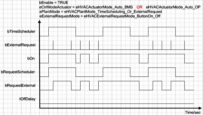

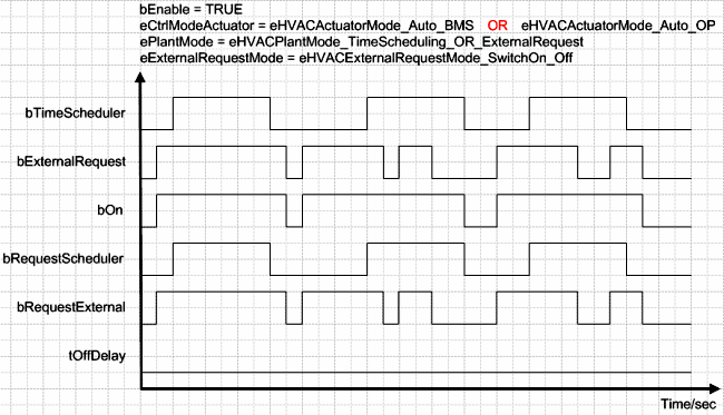

ePlantMode = eHVACPlantMode_TimeScheduling_Or_ExternalRequest: Die Anlage wird über die Eingangsvariablen bTimeScheduler ODER bExternalRequesteingeschaltet.

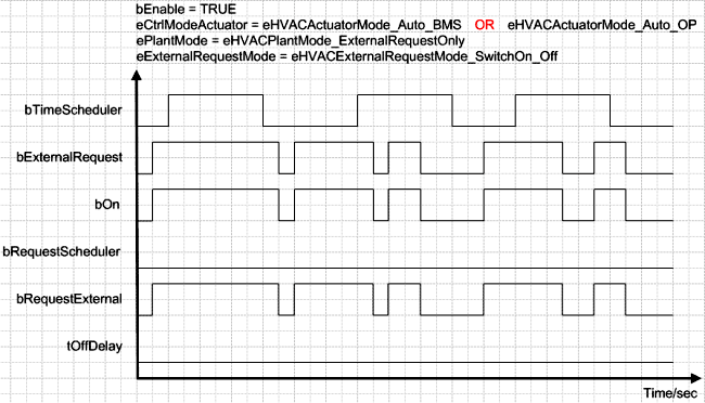

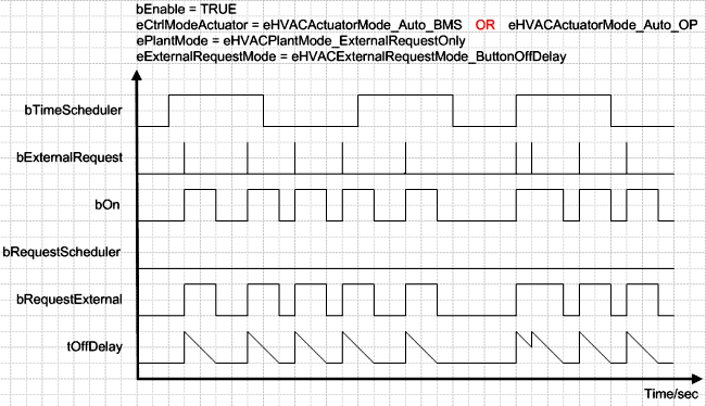

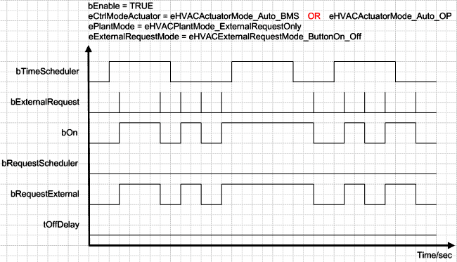

ePlantMode = eHVACPlantMode_ExternalRequestOnly: Die Anlage wird ausschließlich über die Eingangsvariable bExternalRequest ein- und ausgeschaltet.

eExternalRequestMode = eHVACExternalRequestMode_ButtonOn_Off: Die externe Anforderung wird nach einer steigenden Flanke von bExternalRequest auf TRUE gesetzt. Eine weitere steigende Flanke setzt die Anforderung wieder auf FALSE zurück.
= eHVACExternalRequestMode_ButtonOffDelay: Die externe Anforderung verlängert oder setzt die Nutzzeit der Anlage nach einer steigenden Flanke an der Eingangsvariablen bExternalRequest um die eingestellte Zeit von tOffDelay.
eExternalRequestMode = eHVACExternalRequestMode_SwitchOn_Off: Die externe Anforderung ist aktiv, wenn bExternalRequest = TRUE ist. Sie wird deaktiv, wenn bExternalRequest = FALSE ist.

tOffDelay: Zeitwert für die Nutzzeitverlängerung der Anlage. Die Nutzzeitverlängerung kann nur aktiviert werden, wenn eModeExternalRequest = 2 ist. Die Variable wird persistent gespeichert. Voreingestellt auf 30min.
Verhalten der Ausgangsgröße
