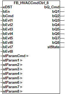

FB_HVACCmdCtrl_8
FB_HVACCmdCtrl_8 1:

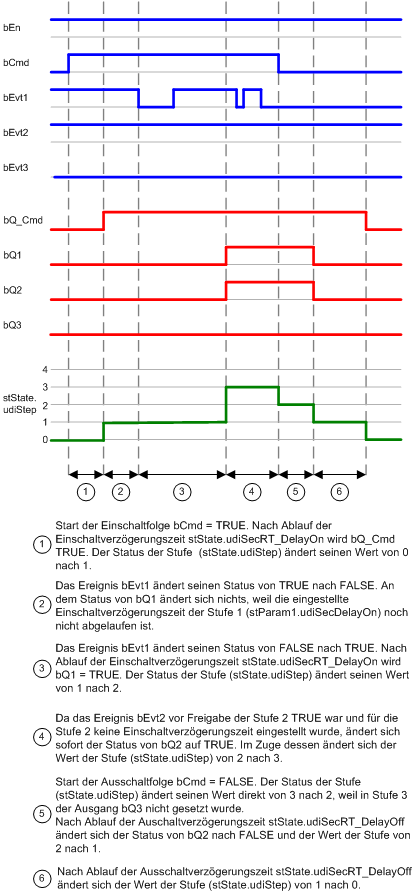

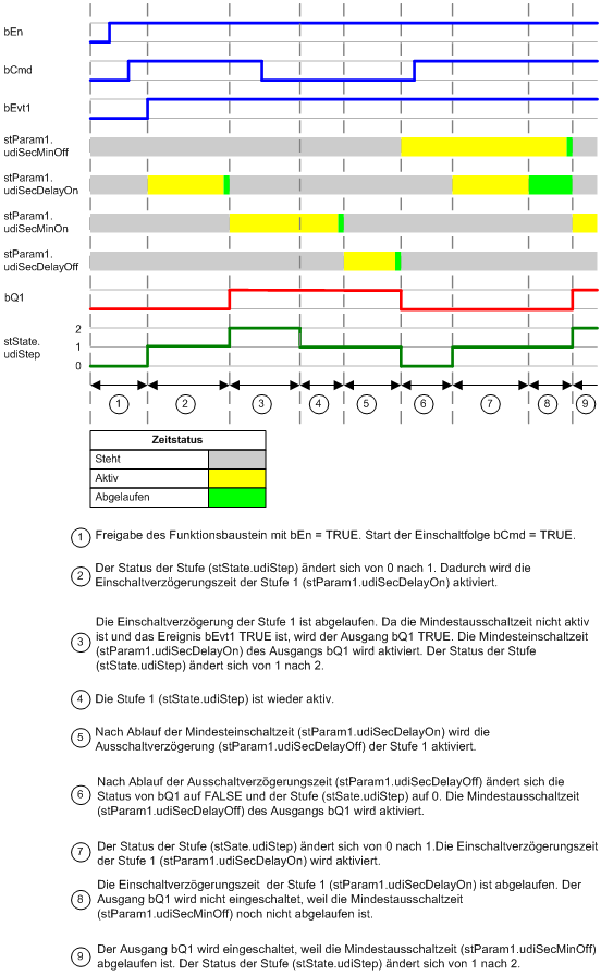

FB_HVACCmdCtrl_8 2:
Zeitverläufe einer einzelnen Stufe
In dem Diagramm sind die Zeitverläufe der Stufe 1 bzw. des Ausgangs bQ1 dargestellt.

eDST              : E_HVACDataSecurityType;
bEn               : BOOL;
bCmd              : BOOL;
bEvt1             : BOOL;
bEvt2             : BOOL;
bEvt3             : BOOL;
bEvt4             : BOOL;
bEvt5             : BOOL;
bEvt6             : BOOL;
bEvt7             : BOOL;
bEvt8             : BOOL;

bQ_Cmd       : BOOL;
bQ1          : BOOL;
bQ2          : BOOL;
bQ3          : BOOL;
bQ4          : BOOL;
bQ5          : BOOL;
bQ6          : BOOL;
bQ7          : BOOL;
bQ8          : BOOL;
stState      : ST_HVACCmdCtrl_8State;

stState: Die Struktur zeigt die verbleibenden Zeiten der Ein- bzw. Ausschaltverzögerung der aktiven Stufe und die Mindestein- bzw. Mindestausschaltdauer der Ausgänge an.
stState.udiSecRT_DelayOn: In der Einschaltphase der Ausgänge (bCmd = TRUE) wird über stState.udiSecRT_DelayOn die verbleibende Zeit der Einschaltverzögerung der aktuellen Stufe stState.udiStep angezeigt.
Beispiel: Ist stState.udiStep = 5, so ist der Funktionsbaustein in Stufe 5. Für die Einschaltverzögerung des Ausgangs bQ5 wird die Zeitvariable der Parameterstruktur stParam5.udiSecDelayOn verwendet und über udiSecRT_DelayOn die verbleibende Zeit angezeigt.
stState.udiSecRT_DelayOff: In der Ausschaltphase der Ausgänge (bCmd = FALSE) wird über udiSecRT_DelayOff die verbleibende Zeit der Ausschaltverzögerung der aktuellen Stufe stState.udiStep angezeigt.
Beispiel: Ist stState.udiStep = 0, so ist der Funktionsbaustein in Stufe 0. Für die Ausschaltverzögerung des Ausgangs bQ_Cmd wird die Zeitvariable stParamCmd.udiSecDelayOff verwendet und über udiSecRT_DelayOff die verbleibende Zeit angezeigt.
stState.udiStep: Status in welcher Stufe sich der Funktionsbaustein befindet.
Beispiele:
- Ist stState.udiStep = 0, so befindet sich der Funktionsbaustein in der Ein- oder Ausschaltfolge des Ausgangs bQ_Cmd.
- Ist stState.udiStep = 1, so befindet sich der Funktionsbaustein in der Ein- oder Ausschaltfolge des Ausgangs bQ1.
- Ist stState.udiStep = 8, so befindet sich der Funktionsbaustein in der Ein- oder Ausschaltfolge des Ausgangs bQ8

stParamCmd   : ST_HVACCmdCtrl_8Param;
stParam1     : ST_HVACCmdCtrl_8Param;
stParam2     : ST_HVACCmdCtrl_8Param;
stParam3     : ST_HVACCmdCtrl_8Param;
stParam4     : ST_HVACCmdCtrl_8Param;
stParam5     : ST_HVACCmdCtrl_8Param;
stParam6     : ST_HVACCmdCtrl_8Param;
stParam7     : ST_HVACCmdCtrl_8Param;
stParam8     : ST_HVACCmdCtrl_8Param;

stParam5: Die Struktur enthält Zeitvariablen über die eine Ein- bzw. Ausschaltverzögerung sowie eine Mindestein- bzw. Mindestausschaltdauer des Ausgangs bQ5 definiert werden kann. Die Variable wird persistent gespeichert.
stParam6: Die Struktur enthält Zeitvariablen über die eine Ein- bzw. Ausschaltverzögerung sowie eine Mindestein- bzw. Mindestausschaltdauer des Ausgangs bQ6 definiert werden kann. Die Variable wird persistent gespeichert.
stParam7: Die Struktur enthält Zeitvariablen über die eine Ein- bzw. Ausschaltverzögerung sowie eine Mindestein- bzw. Mindestausschaltdauer des Ausgangs bQ7 definiert werden kann. Die Variable wird persistent gespeichert.
stParam8: Die Struktur enthält Zeitvariablen über die eine Ein- bzw. Ausschaltverzögerung sowie eine Mindestein- bzw. Mindestausschaltdauer des Ausgangs bQ8 definiert werden kann. Die Variable wird persistent gespeichert.
