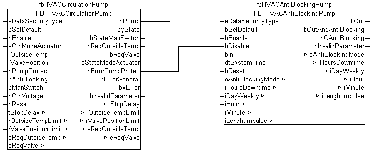

Beispiel einer Kombination von einem Pumpenbaustein und dem FB_HVACAntiBlocking:
- Der Pumpenausgang bPump wird auch ohne bEnable an den bIn des FB_HVACAntiBlocking gelegt.
- Geht der Eingang bPumpProtec auf FALSE, wird bPump abgeschaltet und über die Meldung bErrorPumpProtec wird bDisable aktiv, so dass bOut abgeschaltet wird.

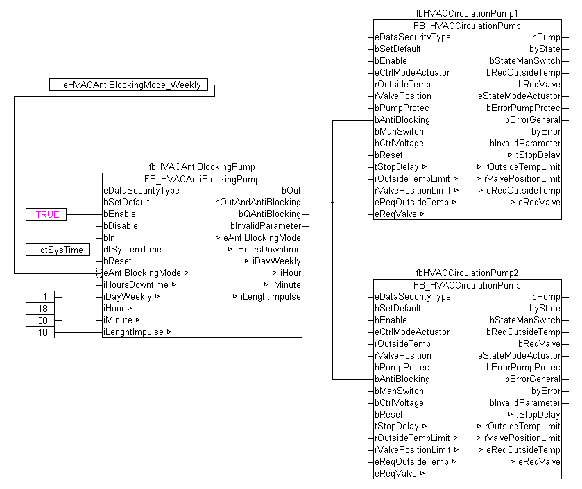

Beispiel für das Steuern mehrerer Pumpen über eine AntiBlocking Instanz:
- fbHVACAntiBlocking über bEnable freigeben.
- Weekly-Mode auswählen (z.B. Montag um 18:30 für 10sek)
