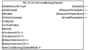

Anwendung
Dieser Funktionsbaustein FB_HVACAirConditioning2Speed steuert das Schalten in die zweite Stufe von raumlufttechnischen Anlagen mit zweistufigen Ventilatoren. Das Schalten in die zweite Stufe über die Ausgangsvariable bSpeed2 kann zum Einen von einem Zeitschaltplan über die Eingangsvariable bTimeScheduler erfolgen oder lastabhängig über eine Differenz des Raum- oder Ablufttemperatursollwertes rSetpoint und des Raum- oder Ablufttemperaturistwertes rActualValue in Abhängigkeit der Zeitverzögerungen tDelayHysteresisOn/tDelayHysteresisOff , der Ein- und Ausschalthysteresen rHysteresisOn/rHysteresisOff und der Betriebsarteinstellung über das Enum eAirConditioning2SpeedMode.
eDataSecurityType   : E_HVACDataSecurityType;
bSetDefault         : BOOL;
bEnable             : BOOL;
bTimeScheduler      : BOOL;
rSetpoint           : REAL;
rActualValue        : REAL;
bReset              : BOOL;

bSpeed2            : BOOL;
bRequestScheduler  : BOOL;
bRequestTemperature: BOOL;
bInvalidParameter  : BOOL;
bSpeed2: Ausgang zur Ansteuerung der zweiten Ventilatorstufe.

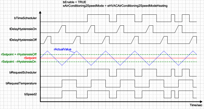

Betriebsart eAirConditioning2SpeedMode = eHVACAirConditioning2SpeedMode_Heating
FB_HVACAirConditioning2Speed 3:

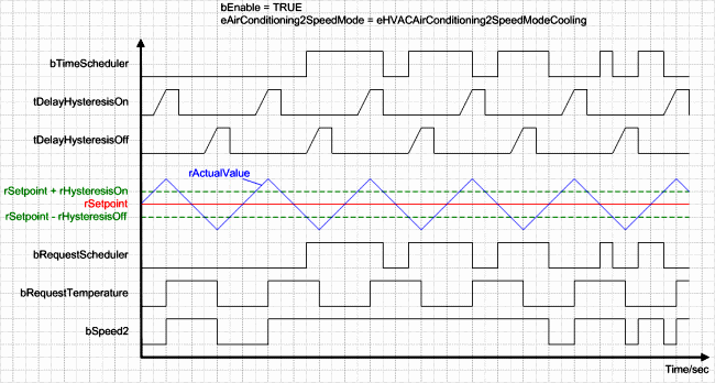

Betriebsart eAirConditioning2SpeedMode = eHVACAirConditioning2SpeedMode_Cooling
FB_HVACAirConditioning2Speed 4:

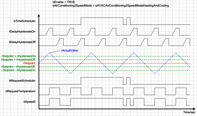

Betriebsart eAirConditioning2SpeedMode = eHVACAirConditioning2SpeedMode_HeatingAndCooling
FB_HVACAirConditioning2Speed 5:
