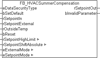

Anwendung
Dieser Funktionsbaustein ist ein Sollwertgenerator für die Abluft- bzw. Raumtemperatur einer Raumlufttechnischen Anlage. Mit Hilfe dieser Sommerkompensation werden zu hohe Temperaturunterschiede zwischen der Außentemperatur und der Abluft-/Raumtemperatur im Sommer vermieden. Dieses dient der Energieeinsparung bei gleichzeitiger Komfortsteigerung.
Steigt die Außentemperatur so weit an, dass die Differenz zur Raumtemperatur größer als die eingestellte Differenz von rSetpointShiftAbsolute ist, wird der Raumtemperatursollwert (rSetpointOut) angehoben. Die zulässige Differenz ist einstellbar von 0 bis 10 Kelvin.
Es wird im Funktionsbaustein überprüft, dass der maximal eingestellte Raumtemperatursollwert nicht überschritten wird, wenn eSetpointMode:= eHVACSetpointMode_DINLimited ist.

eDataSecurityType    : E_HVACDataSecurityType;
bSetDefault          : BOOL;
rSetpointIn          : REAL;
rSetpointExternal    : REAL;
rOutsideTemp         : REAL;
bReset               : BOOL;

rSetpointIn: An diesen Eingang wird der Sollwert für den Raum angelegt.
rSetpointExternal: An diesen Eingang wird die Sollwertverstellung oder -korrektur z.B. von einem Poti angelegt.
rOutsideTemp: Eingang für die Außentemperatur.
bReset: Quittierungseingang bei einer Störung.
rSetpointOut          : REAL;
bInvalidParameter     : BOOL;
rSetpointOut: Berechneter Raumtemperatursollwert.
bInvalidParameter: Zeigt an, dass ein falscher Eingangsparameter anliegt. bInvalidParameter muss mit bReset quittiert werden.
rSetpointHighLimit     : REAL;
rSetpointShiftAbsolute : REAL;
eExternalMode          : E_HVACExternalMode;
eSetpointMode          : E_HVACSetpointMode;
rSetpointHighLimit: Obere Grenze für den Raumtemperatursollwert (0°C..100°C). Die Variable wird persistent gespeichert. Voreingestellt auf 35.
rSetpointShiftAbsolute: Parameterwert, der die zulässige Abweichung zwischen Außentemperatur und Raumtemperatur definiert. Die zulässige Abweichung ist einstellbar von 0 bis 10 Kelvin. Ist die Abweichung zwischen Außentemperatur und Raumtemperatur größer als der eingestellte Parameterwert wird der Raumtemperatursollwert erhöht. Die Variable wird persistent gespeichert. Voreingestellt auf 6.
eExternalMode: Über das ENUM E_HVACExternalMode erfolgt die Aktivierung/Deaktivierung der externen Sollwertvorgabe.
eHVACExternalMode_Off
, entspricht das der externe Sollwertvorgabe über Poti im Tableau deaktiviert ist.
eHVACExternaMode_On,
entspricht das der externe Sollwertvorgabe aktiviert ist., z.B +/- 3 °C
eHVACExternalMode_ShiftAbsolut, entspricht externe Sollwertvorgabe absolut in °C
eSetpointMode: Enum, das die Art der Sollwertermittlung festlegt.
Diese Sollwertanhebung bei hohen Außentemperaturen kann unbegrenzt oder begrenzt nach DIN erfolgen. Die Auswahl erfolgt mit dem ENUM E_HVACSetpointMode. Neben diesen beiden Modi für die Sommerkompensation gibt es noch die Möglichkeit einen festen Sollwert vorzugeben.
  1. Nach DIN (eHVACSetpointMode_DIN). Der Raumtemperatursollwert folgt der Außentemperatur, über eine Differenz geführt, nach.
  2. Begrenzt (eHVACSetpointMode_DINLimited). Der Raumtemperatursollwert folgt der Außentemperatur, über eine Differenz geführt, nach. Er wird jedoch begrenzt. Der Grenzwert ist rSetpointHighLimit.
  3. Konstant (eHVACSetpointMode_ConstantValueBase). Der Raumtemperatursollwert wird als Konstantwert vorgegeben, eine Beeinflussung durch die Außentemperatur findet nicht statt.
