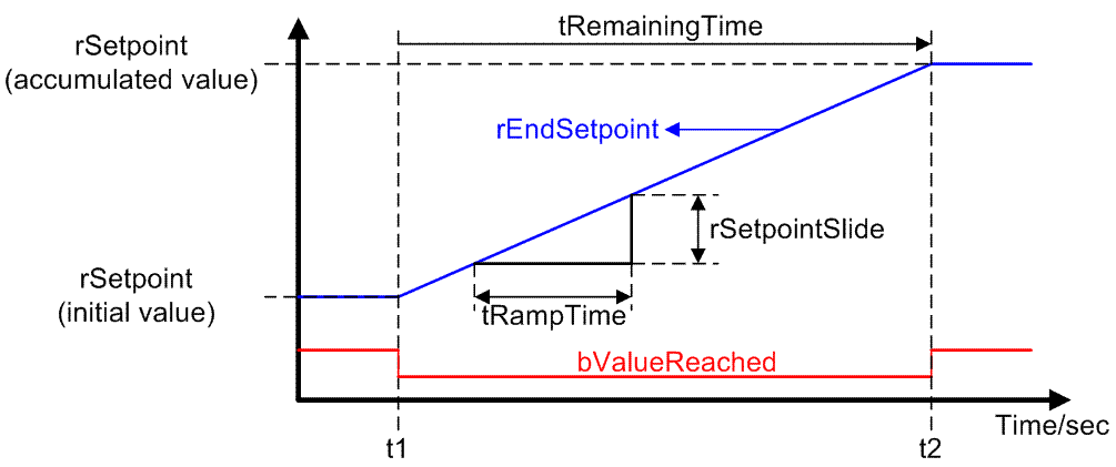

rSetpointIn: Sollwert, auf den der Ausgang rSetpopintOut in Abhängigkeit der absoluten Temperaturveränderung rSetpointSlide pro Zeitveränderung tRampTime geregelt wird. Jede Veränderung des Sollwertes startet eine neue Berechnung des Sollwertes auf den Zielwert der Rampe. Der Zielwert ist der aktuelle Wert von rSetpointIn. Der Startwert der Rampe ist letzter Wert vor der Änderung von rSetpointIn auf den neuen Zielwert, siehe Bild 1.1.

rSetpointSlide: Absolute Temperaturveränderung in [Kelvin/tRampTime] mit der der Ausgang von einem niedrigeren bzw. höheren Wert auf einen höheren bzw. niedrigeren Wert schrittweise gleitend überführt wird, siehe Bild 1.1
Liegt ein nicht korrekter Variablenwert an, dann wird, wenn vorhanden der letzte, gültige Variablenwert genommen. Wenn kein gültiger, letzter Wert vorliegt, dann wird mit dem Default-Wert weitergearbeitet. bInvalidParameter wird bei falscher Parameterangabe gesetzt, der Funktionsbaustein arbeitet normal weiter. Die Variable wird persistent gespeichert. Voreingestellt auf 1.
tRampTime: Rampenzeit (1s..24h), in der der Endsollwert gleitend in Abhängigkeit der absoluten Temperaturveränderung rSetpointSlide schrittweise erreicht wird, siehe Bild 1.1

Bild 1.1:
