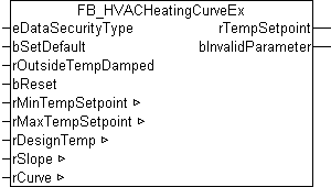

eDataSecurityType    : E_HVACDataSecurityType;
bSetDefault          : BOOL;
rOutsideTempDamped   : REAL;
bDayOperation        : BOOL;
bReset               : BOOL;

rOutsideTempDamped: Mit dieser Eingangsvariablen wird dem Funktionsbaustein die aktuelle gedämpfte Außentemperatur übergeben.
bReset: Quittierungseingang bei einer Störung.
rTempSetpoint       : REAL;           ° C
bInvalidParameter   : BOOL;
rTempSetpoint: Der errechnete Sollwert für die Vorlauftemperatur.
bInvalidParameter: Zeigt an, dass ein falscher Eingangsparameter anliegt. bInvalidParameter muss mit bReset quittiert werden.

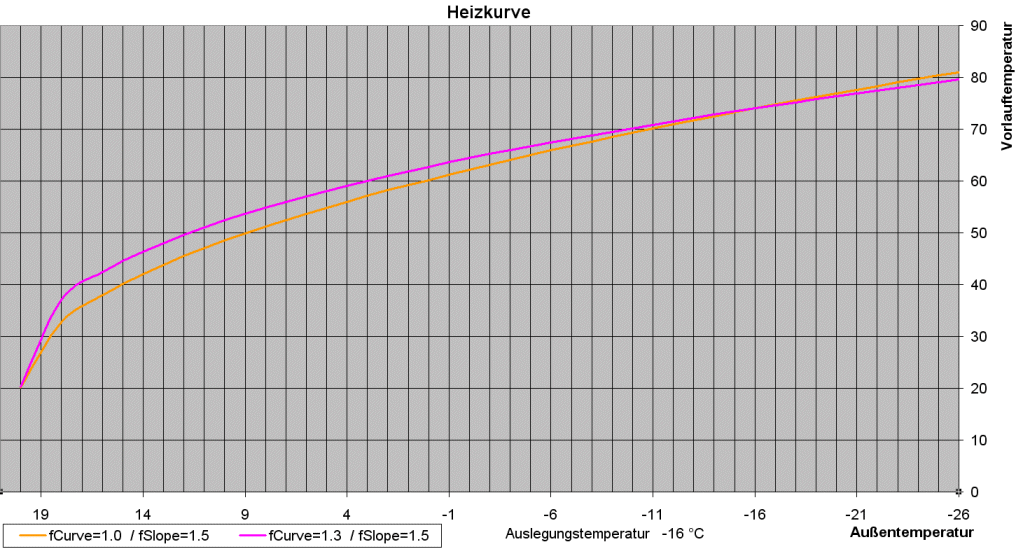

Verlauf von den Heizkurvenkennlinien
FB_HVACHeatingCurveEx 4:
Vorlauftemperatur von 50 °C bei ca. -9.2 °C
Vorlauftemperatur von 50 °C bei ca. -9.4 °C

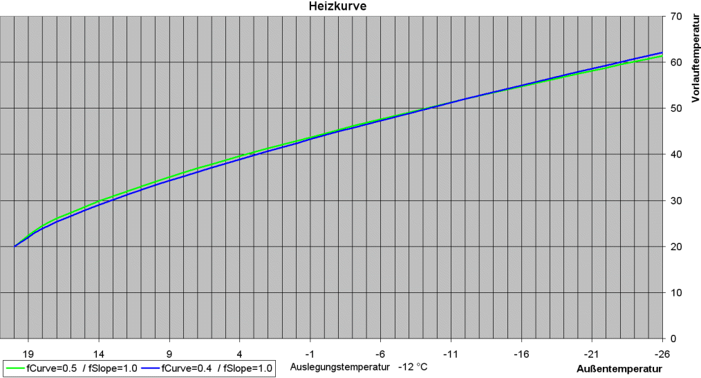

FB_HVACHeatingCurveEx 5:
Vorlauftemperatur von 50 °C bei ca. -7.8 °C
Vorlauftemperatur von 50 °C bei ca. -8.3 °C

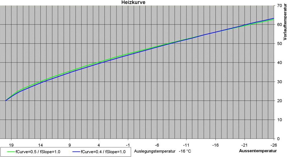

FB_HVACHeatingCurveEx 6:
Vorlauftemperatur von 60 °C bei ca. 0.2 °C
Vorlauftemperatur von 60 °C bei ca. 3.0 °C
