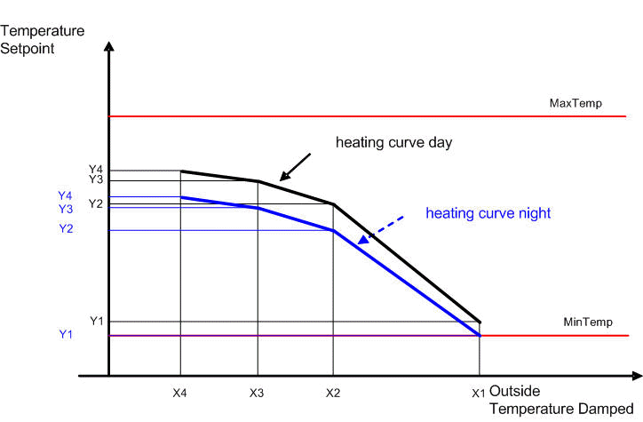

Verlauf von den Heizungskennlinien
FB_HVACHeatingCurve 3:
Bedingungen
Für die Eingabe der Werte gilt folgendes: X1 > X 2 > X3 > X4 und Y1 < Y2 < Y3 <Y4.
Des Weiteren muss der minimale Wert des Sollwertes für die Vorlauftemperatur <= rTempSetpoint_Y1 und >= 0 sein. Der maximale Wert des Sollwertes für die Vorlauftemperatur muss >= rTempSetpoint_Y4 sein.
Wird eine dieser Bedingungen nicht erfüllt; wird die Variable bInvalidParameter auf TRUE gesetzt und die Defaultwerte der VAR_IN_OUT Variablen werden übernommen.
