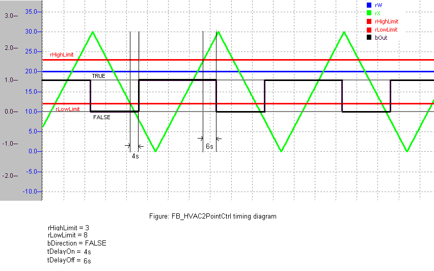

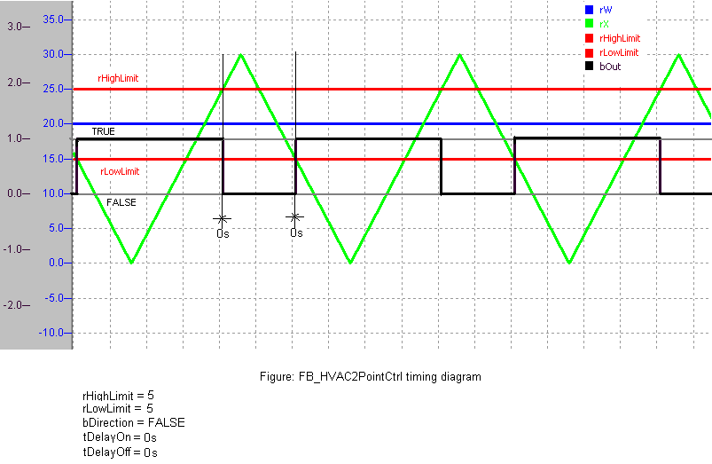

Zeitliches Verhalten
Abbildung 1:
Verlauf des Schaltausgangs bOut, bei einer Zweipunktregelung, in Abhängigkeit der Ober- / Untergrenze der Regelabweichung ohne Ein- / Ausschaltverzögerung.
FB_HVAC2PointCtrl 3:
Abbildung 2:
Verlauf des Schaltausganges bOut bei einer Zweipunktregelung in Abhängigkeit der Obergrenze rHighLimit = 3 und der Untergrenze rLowLimit = 8 mit einer Einschaltverzögerung von tDelayOn = 4s und einer Ausschaltverzögerung von tDelayOff = 6s.
FB_HVAC2PointCtrl 4:
