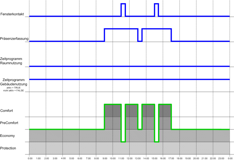

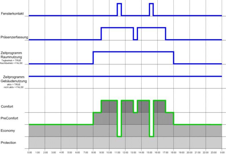

eBAREnergyLevel_AUTO_I: Automatik-Modus-I bedeutet, dass in dieser Betriebsart erst in das nächst höhere Energieniveau geschaltet werden kann, wenn die darunter liegenden Energieniveaus bereits TRUE sind. In dieser Betriebsart werden die Zustände der Eingänge bProtection, bEconomy, bPreComfort und bComfort ausgewertet für die Wahl des Energieniveaus. Siehe bitte Diagramm.

eBAREnergyLevel_AUTO_II: Automatik-Modus-II bedeutet, dass in dieser Betriebsart bei Präsenzerkennung direkt aus dem Energieniveau Protection, Economy oder PreComfort in das Energieniveau Comfort geschaltet wird. Siehe bitte Diagramm.
