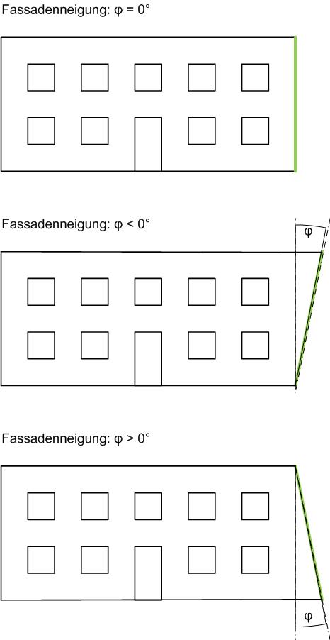

Einfluss der Fassadenneigung
Bei den beiden beschriebenen Methoden des Sonnenschutzes wurde davon ausgegangen, dass die Fassade und damit die Fenster senkrecht zum Boden stehen. Bei einer geneigten Fassade jedoch ändert sich der Lichteinfall, so dass dieser Einfluss mit berücksichtigt wird. Die Fassadenneigung wird wie folgt definiert:
