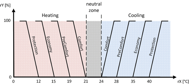

Der Funktionbaustein FB_BARSetpointRoom weist den Energieniveaus Protection, Economy, PreComfort und Comfort jeweils einen Sollwert für den Kühl- und Heizbetrieb zu. In Verbindung mit dem Funktionsbaustein FB_BAREnergyLevel werden der Raumtemperaturregelung entsprechend der Raumnutzung und der Funktionsauswahl Heiz- oder Kühlbetrieb energetisch optimalen Sollwert zugewiesen.

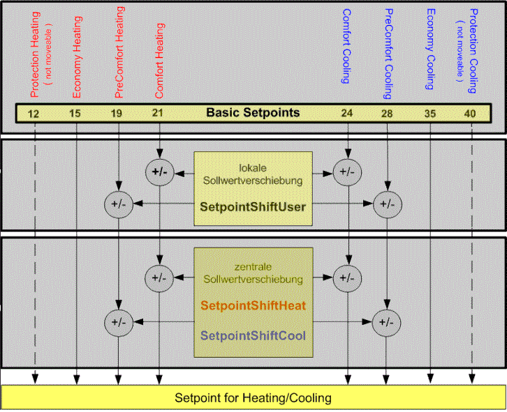

Der resultierende Sollwert für die verschiedenen Energieniveaus setzt sich zusammen aus:
1. dem Basissollwert
2. der lokalen Sollwertverschiebung (nicht bei den Protection Sollwerte)
3. der zentralen Sollwertverschiebung (nicht bei den Protection Sollwerte)
Die lokale Verschiebung durch einen Raumsollwertsteller wie auch die Fernverstellung der Sollwerte über eine Gebäudeleittechnik wirken nur auf die Energieniveaus Comfort und PreComfort.

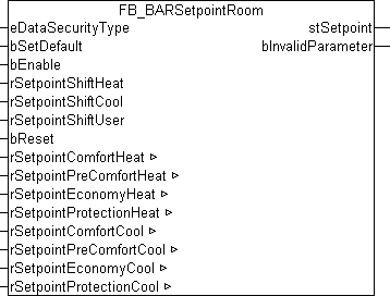

eDataSecurityType : E_HVACDataSecurityType;
bSetDefault : BOOL;
bEnable : BOOL;
rSetpointShiftHeat: REAL;
rSetpointShiftCool: REAL;
rSetpointShiftUser: REAL;
bReset : BOOL;

bEnable: Ist die Variable bEnable TRUE, dann ist der Funktionsbaustein aktiviert.
rSetpointShiftHeat: Zur Anpassung des ComfortHeating Sollwertes von der Gebäudeleittechnik dient die Variable rSetpointShiftHeat.
Bei einer Erhöhung des ComfortHeating Sollwertes wird der Sollwert des ComfortCooling und PreComfortCooling mit erhöht.
Beispiel:
Energieniveaus |
| ProtectionHeating | EconomyHeating | PreComfortHeating | ComfortHeating | ComfortCooling | PreComfortCooling | EconomyCooling | ProtectionCooling |
Basissollwert [ °C ] |
| 12 | 15 | 19 | 21 | 24 | 28 | 35 | 40 |
SetpointShiftHeat [ K ] | +3 | - | - | - | +3 | +3 | +3 | - | - |
resultierender Sollwert [ °C ] |
| 12 | 15 | 19 | 24 | 27 | 31 | 35 | 40 |
Eine Senkung des ComfortHeating Sollwertes bezieht sich nur auf den ComfortHeating und PreComfortHeating Sollwert.

rSetpointShiftCool: Zur Anpassung des ComfortCooling Sollwertes von der Gebäudeleittechnik dient die Variable rSetpointShiftCool.
Bei einer Erhöhung des ComfortCooling Sollwertes wird der Sollwert des PreComfortCooling mit erhöht.
Beipiel:
Energieniveaus |
SetpointShiftCool [ K ] | +3 | - | - | - | - | +3 | +3 | - | - |
| 12 | 15 | 19 | 21 | 27 | 31 | 35 | 40 |
Eine Senkung des ComfortCooling Sollwertes bezieht sich nur auf den ComfortCooling. Der PreComfortCooling wird dabei nicht verändert.

Falls der Sollwert der Energieniveaus PreComfort über den Sollwert der Niveaus Economy hinaus verschoben wird, nimmt der Sollwert des Niveaus Economy den Wert des Niveaus PreComfort an.

rSetpointShiftUser: Zur lokalen Sollwertverschiebung des Nutzers dient die Variable rSetpointShiftUser.
Ein positiver Wert von rSetpointShiftUser wirkt sich auf den Sollwert von ComfortHeating,ComfortCooling und PreComfortColling aus.

Ein negativer Wert von rSetpointShiftUser wirkt sich auf den Sollwert von PreComfortHeating, ComfortHeating und ComfortCooling.

bReset: Quittierungseingang bei einer Störung oder bei einem falschen Parameter.
stSetpoint : ST_BARSetpointRoom;
bInvalidParameter: BOOL;
stSetpoint: Struktur, die die Sollwerte für alle Energieniveaus beinhaltet.
bInvalidParameter: Zeigt an, dass ein falscher Eingangsparameter anliegt. bInvalidParameter muss mit bReset quittiert werden.
