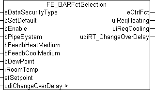

FB_BARFctSelection
Anwendung
Der Funktionsbaustein dient zur Freigabe einer Raumheizung oder Raumkühlung. Er kann für 2-Leiter Rohrleitungssysteme (change over) oder 4-Leiter Rohrleitungssysteme verwendet werden.

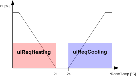

Bei einem 4-Leiter Rohrleitungssystem erfolgt die Umschaltung vom Heiz- in den Kühlbetrieb automatisch anhand des Vergleiches von dem Raumtemperatursollwert und dem Raumtemperaturistwert.
Skizze:

eDataSecurityType: E_HVACDataSecurityType;
bSetDefault : BOOL;
bEnable : BOOL;
bPipeSystem : BOOL;
bFeedbHeatMedium : BOOL;
bFeedbCoolMedium : BOOL;
bDewPoint : BOOL;
rRoomTemp : REAL;
stSetpoint : ST_BARSetpointRoom;

eCtrlFct : E_BARCtrlFct;
uiReqHeating : UINT;
uiReqCooling : UINT;
udiRT_ChangeOverDelay: UDINT;
eCtrlFct: Dieser Ausgang enthält die aktuelle Regelfunktion.
uiReqHeating: Ist 1, wenn der Raum/Zone Heizenergie anfordert. Ist 0, wenn kein Heizbedarf vorhanden ist.
uiReqCooling: Ist 1, wenn der Raum/Zone Kühlenergie anfordert. Ist 0, wenn kein Kühlbedarf vorhanden ist.
udiRT_ChangeOverDelay: Zeigt die verbleibende Zeit an, bis die aktive Regelfunktion umgeschaltet wird.
uiChangeOverDelay : UINT;
uiChangeOverDelay: Umschaltzeit zw. den Regelfunktionen. Die Angabe muss in Sekunden erfolgen. Ist die Eingabe größer 0, wird diese immer beachtet. Soll zw. den Regelfunktionen keine Umschaltzeit sein, muss die Variable 0 sein. Die Variable wird persistent gespeichert. Voreingestellt auf 0.
