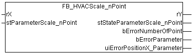

rX : REAL;
stParameterScale_nPoint: ST_HVACParameterScale_nPoint;
rX: Rohwert der auf den angegebenen Messwert der Struktur stParameterScale_nPoint skaliert und über rY ausgegeben wird. Der Rohwert kann z.B. der Widerstandsrohwert der KL32xx sein. Die Klemme muss dafür auf Widerstandsmessung eingestellt sein. In der Dokumentation FB_HVACConfigureKL32xx sind detaillierte Informationen zur Vorgehensweise zu finden.

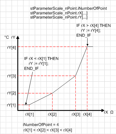

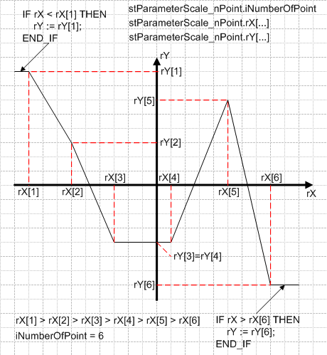

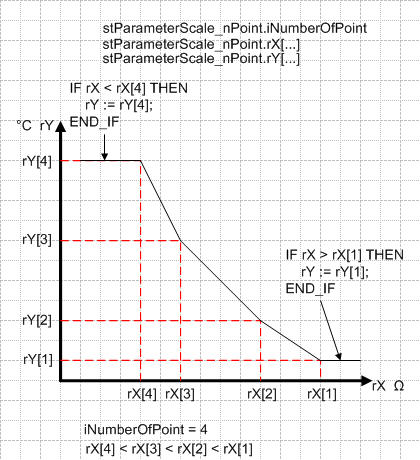

stParameterScale_nPoint: Struktur über der die einzelnen Punkte der X-Y-Koordinaten ihre Wertigkeit bekommen. Egal welche Kennlinie nachgebildet werden soll, es muss entweder stParameterScale_nPoint.rX[1] < stParameterScale_nPoint.rX[2] < stParameterScale_nPoint.rX[n] ODER stParameterScale_nPoint.rX[1] > stParameterScale_nPoint.rX[2] > stParameterScale_nPoint.rX[n] sein.
stParameterScale_nPoint.iNumberOfPoint darf nicht kleiner als 2 ODER größer g_iMaxNoOfScale_nPoint(60) sein.
stParameterScale_nPoint.rX[1..iNumberOfPoint] - Array welches die Wertigkeit der einzelnen Punkte der X-Achse beinhaltet. Wie viele Punkte angegeben werden, ist abhängig von iNumberOfPoint.
stParameterScale_nPoint.rY[1..iNumberOfPoint] - Array welches die Wertigkeit der einzelnen Punkte der Y-Achse beinhaltet. Wie viele Punkte angegeben werden, ist abhängig von iNumberOfPoint.
rY : REAL;
stStateParameterScale_nPoint: ST_HVACParameterScale_nPoint;
bErrorNumberOfPoint : BOOL;
bErrorParameter : BOOL;
uiErrorPositionX_Parameter : INT;
rY: rY ist der skalierte Temperaturwert des vorgegebenen Rohwertes rX.
stStateParameterScale_nPoint: Status der Struktur stParameterScale_nPoint. Ist bErrorNumberOfPoint oder bErrorParamter = TRUE, so ist der Status der einzelnen Parameter in der Struktur stStateParameterScale_nPoint = 0. Ist stParameterScale_nPoint.iNumberofPoint = 20, so werden die einzelnen Parameter von stStateParameterScale_nPoint.rX[1..20] / stStateParameterScale_nPoint.rY[1..20] angezeigt, ab 21 bis 60 ist der Status = 0.
bErrorNumberOfPoint: Ist iNumberOfPoint < 2 oder iNumberOfPoint > g_iMaxNoOfScale_nPoint, dann ist bErrorNumberOfPoint = TRUE und an der Ausgangsvariable rY wird eine 0 ausgegeben. Ist der Fehler behoben, so wird bErrorNumberOfPoint = FALSE.
bErrorParameter: Bei der Parametrierung der Struktur stScaleTemperatureCharacteristic muss darauf geachtet werden, dassentweder
stParameterScale_nPoint.rX[1] > stParameterScale_nPoint.rX[2] > stParameterScale_nPoint.rX[n] ODER
stParameterScale_nPoint.rX[1] < stParameterScale_nPoint.rX[2] < stParameterScale_nPoint.rX[n] ist.
Wird dieses nicht eingehalten, so wird bErrorParameter = TRUE. Ist der Fehler behoben, so wird bErrorParameter = FALSE. Über die Ausgangsvariablen uiErrorPositionX_Parameter wird die genaue Feldposition in dem Array stParameterScale_nPoint.rX[uiErrorPositionX_Parameter] angegeben.
uiErrorPositionX_Parameter: Ist bErrorParameter = TRUE, so wird mit uiErrorPositionX_Parameter die genaue Feldposition in dem Array stParameterScale_nPoint.rX[uiErrorPositionX_Parameter] angegeben an welcher der Fehler aufgetreten ist.

Formeln für die Geradengleichung, Zweipunkteform:
m = Steigung
m = (Y2 - Y1) / (X2 - X1)
m = (stParameterScale_nPoint.rY[2] - stParameterScale_nPoint.rY[1]) /
(stParameterScale_nPoint.rX[2] - stParameterScale_nPoint.rX[1])
Y = Y1 + m * (X - X1)
rY = rY[1] + m * (rX - stParameterScale_nPoint.rX[1]
Beispielkennlinie 1mit Berechnung
m = rM = Steigung
X = rX = 1199.8
X2 = stParameterScale_nPoint.rX[2] = 1209
X3 = stParameterScale_nPoint.rX[3] = 1163
Y2 = stParameterScale_nPoint.rY[2] = 20
Y3 = stParameterScale_nPoint.rY[3] = 21
m = (Y3 - Y2) / (X3 - X2)
rM = (stParameterScale_nPoint.rY[3] - stParameterScale_nPoint.rY[2]) /
(stParameterScale_nPoint.rX[3] - stParameterScale_nPoint.rX[2])
rM = (21 - 20) / (1163 - 1209) = -0.02174
Y = Y2 + m * (X - X2)
rY = stParameterScale_nPoint.rY[2] + rM * (rX - stParameterScale_nPoint.rX[2])
rY = 20 + -0.02174 * (1199.8 - 1209) = 20.2
