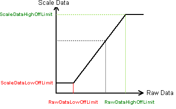

Ein analoger Rohwert wird auf den angegebenen Messbereich skaliert und als Funktionswert zurückgegeben. Überschreitet der Rohwert den oberen oder unteren Messbereich, so wird der entsprechende Grenzwert ausgegeben. Zwischen dem oberen und unteren Grenzwert der Rohdaten, muss mindestens ein Unterschied von 0.01 vorhanden sein. Ist dieses nicht der Fall, so wird der untere Grenzwert ausgegeben. Der Unterschied zwischen den Grenzen ist notwendig, um bei der internen Berechnung der Geradengleichung eine Division durch Null zu vermeiden.

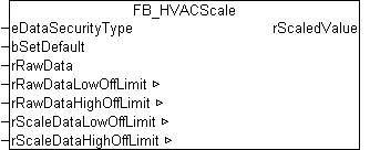

FB_HVACScale 2:
eDataSecurityType    : E_HVACDataSecurityType;
bSetDefault          : BOOL;
rRawData         : REAL;

rRawData: Rohwert von der Klemme.
rScaledValue         :  REAL;
rScaledValue: Skalierter Wert.
rRawDataLowOffLimit      :  REAL;
rRawDataHighOffLimit     :  REAL;
rScaleDataLowOffLimit    :  REAL;
rScaleDataHighOffLimit   :  REAL;
rRawDataLowOffLimit: Unterer Grenzwert vom Rohwert. Voreingestellt auf 0.
rRawDataHighOffLimit: Oberer Grenzwert vom Rohwert. Voreingestellt auf 32767.
rScaleDataLowOffLimit: Unterer Grenzwert vom skalierten Messwert. Voreingestellt auf 0.
rScaleDataHighOffLimit: Oberer Grenzwert vom skalierten Messwert. Voreingestellt auf 100.

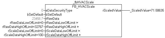

Beispiel in FUP:
